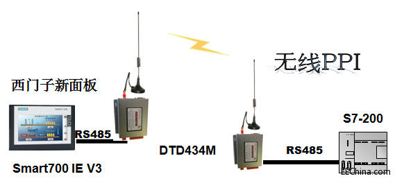

我这边的控制室是要用西门子SMART
触摸屏
来操作300米外车间的
PLC
,中间隔着马路,拉不了线,西门子有无线模块吗?

西门子有无线通信模块,用
2.4G
频段,但是模块比较贵。其实有另一种
方案是用西门子专用
PPI
协议,所以对西门子
200PLC
编程时不需要编写通讯程序。详解见附件:
西门子SMART触摸屏与200PLC无线PPI方案资料下载.rar

长沙聚控的GRM102,内嵌西门子的PPi协议,无线通讯距离可以达到3KM
