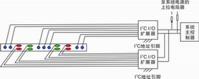

采用I2C I/O扩展器件的面板控制器
本文在一个控制设备面板的系统中采用了该方法,面板由按钮、开关和LED组成。在该面板系统中,主控制器是负责管理该系统的主处理器,如嵌入式的Windows或Linux计算机;从控制器为I2C总线连接I/O扩展器。
通过让主处理器在上电时对I/O扩展器进行配置,按钮/开关检测输入和LED状态输出将被传至主处理器。任何一个具有I2C总线的处理器都可以是主控制器,它对设备进行软件配置,并可以方便地改变按钮和LED的配置。
这种简单的系统如图1所示。图中蓝色的圆圈代表按钮输入,红色和绿色形状代表LED。在设计中使用了两个小的I2C I/O扩展器,是为了实现智能设计的模块化,把输入子系统的变化与输出子系统分隔开。当在主控制器中进行决策时,可使某一特定功能的变化不影响到其他的功能。
图1 面板系统简图
而且,由于所有的控制功能都由主控制器完成,因此系统中的硬件部分很简单,而且易于改变。但这种简单的方法也有缺点,当希望增加一个用于调节LED亮度的环境光传感器时,增加的工作负担将全部由主控制器来承担,它要保证所有的从控制器能够适应设计变化,并正常工作。但其实主控器只需要知道按钮的状态,并控制LED的接通和关断。
