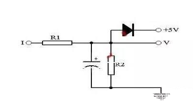

(1)无源I/V变换:无源I/V变换主要是利用无源器件电阻来实现,并加滤波和输出限幅等保护措施,如下图所示。
对于0~10mA输入信号,可取R1=100,R2=500,且R2为精密电阻,这样当I为0~10mA电流时,输出的V为0~5V;对于4~20mA输入信号,可取R1=100,R2=250,且R2为精密电阻,这样当输入的电流为4~20mA时,输出的V为1~5V。

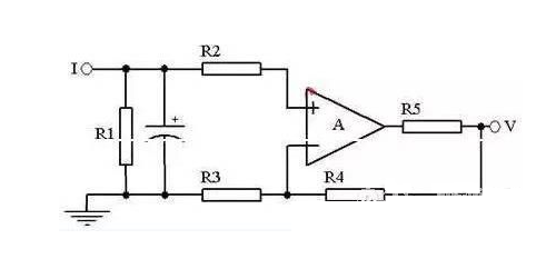

(2)有源I/V转换
有源I/V变换主要是利用有源器件运算放大器、电阻来实现,如下图所示。
该同相放大电路的放大倍数为:A=1+R4/R3
若取R3=100KΩ,R4=150KΩ,R1=200Ω,则0~10mA输入对应于0~5V的电压输出。若取R3=100KΩ,R4=25KΩ,R1=200Ω,则4~20mA输入对应于1~5V的电压输出。
