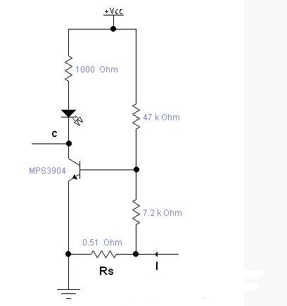

1 三极管电流检测电路
如果简单的用三极管导通与截止来检测电流的话,三极管开启要0.7V左右,电流比较小的时候需要串比较大的采用电阻,同时浪费较大的反馈电压,如上图方法,可以用比较小的电阻,消耗很小的电压就能检测到电流I,通过调整三极管基机电阻可以调整检测的灵敏度。这个电路可以用在充电器等需要显示有没有充电电流的地方。

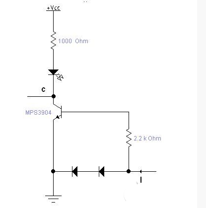

2 高灵敏度电流检测电路
这个电路用两个二极管做电流采样,灵敏度非常高,电流可以做到动态范围很大,在大功率或高电压应用场合比较合适,缺点是电压需要损坏掉约1.4V。

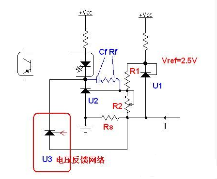

3 TL431电流反馈电路
TL431 价格低廉,在开关电源的反馈环路大量应用,但其FB电压为2.5V,直接用做电流反馈时要很大的采样电阻,浪费电压。图中用两个TL431实现电流反馈,可以用比较小的采样电阻实现精密的电流反馈,如果还有电压反馈网络,再并上U3的电压反馈电路。
