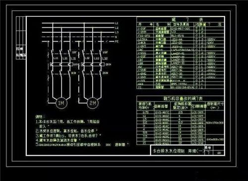

1、为了区别主电路与控制电路,在绘线路图时主电路(电机、电器及连接线等),用粗线表示,而控制电路(电器及连接线等)用细线表示。通常习惯将主电路放在线路图的左边(或上部),而将控制电路放在右边(或下部)。
2、动力电路、控制电路和信号电路应分别绘出:
动力电路——电源电路绘水平线;受电的动力设备(如电动机等)及其它保护电器支路,应垂直电源电路画出。
控制电路和信号电路——应垂直地绘于两条水平电源线之间,耗能元件(如线圈、电磁铁,信号灯等)应直接连接在接地或下方的水平电源线上,控制触头连接在上方水平线与耗能元件之间。
3、在原理图中各个电器并不按照它实际的布置情况绘在线路上,而是采用同一电器的各部件分别绘在它们完成作用的地方。
4、为区别控制线路中各电器的类型和作用,每个电器及它们的部件用一定的图形符号表示,且给每个电器有一个文字符号,属于同一个电器的各个部件(如接触器的线圈和触头)都用同一个文字符号表示。而作用相同的电器都用一定的数字序号表示。
5、因为各个电器在不同的工作阶段分别作不同的动作,触点时闭时开,而在原理图内只能表示一种情况,因此,规定所有电器的触点均表示正常位置,即各种电 器在线圈没有通电或机械尚未动作时的位置。如对于接触器和电磁式继电器为电磁铁未吸上的位置,对于行程开关、按钮等则为未压合的位置。
6、为了查线方便。在原理图中两条以上导线的电气连接处要打一圆点,且每个接点要标一个编号,编号的原则是:靠近左边电源线的用单数标注,靠近右边电源线 的用双数标注,通常都是以电器的线圈或电阻作为单、双数的分界线,故电器的线圈或电阻应尽量放在各行的-边(左边或右边)。
7、对具有循环运动的机构,应给出工作循环图,万能转换开关和行程开关应绘出动作程序和动作位置。
8、原理图应标出下列数据或说明:
①各电源电路的电压值,极性或频率及相数。
②某些元器件的特性(如电阻,电容器的参数值等);
③不常用的电器(如位置传感器,手动触头,电磁阀门或气动阀,定时器等)的操作方法和功能。
