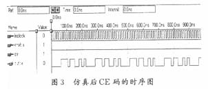

图2中的INCLOCK是控制移位的时钟频率。CLR用于清零,当CLR=1时表示不清零,否则表示清零。ENABLE是使能端,当ENALBE=1时表示正常工作,否则表示维持现状,不能正常工作。OUTCE是输出的CE码。图3是经过仿真以后的CE4scf时序图。

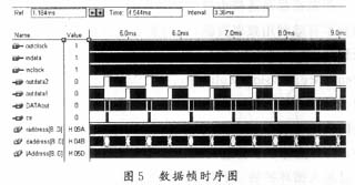

图4中的INCLOCK、OUTCLOCK分别表示帧的输入频率和输出频率,本次仿真中的输入周期为2. 5μs,而输出的周期为1.92 μs。INDATA、OUTDATE表示输入数据和输出数据。经过仿真,得到图5所示的时序图。

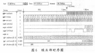

由于帧的输入频率与输出频率不同,所以可能会造成数据输出时出错,因为数据输入的时 钟周期为2.5μs,数据输出的时钟周期为1.92μs,所以要想取得160 b所需要时间为16 0×2.5μs=400μs,而当缓冲器重读取数据一所需要时间为(8+8+160)×1.92μs=33 7.92 μs,小于400μs,所以输出的时钟比数据输入的时钟至少要提前400-337.92=62.08μs,数据二的读取时间需要(8+8+32+8+160)×192μs=414.72 μs,大于400μs,所以读取数据二时不会出现问题。数据帧头部的时序图如图6所示。
