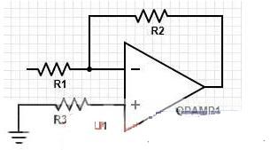

第一、偏置电流如何补偿
对于我们常用的反相运算放大器,其典型电路如下:
在这种情况下,R3为平衡电阻,其大小计算公式一般为 这些运算放大器知识你注意到了吗,这样,在可以很好的保证运放的电流补偿,使正负端偏置电流相等。若这些运算放大器知识你注意到了吗 时,甚至取值更大时,会产生更大的噪声和飘逸。但是,应大于输入信号源的内阻。

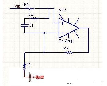

善于思考的工程师都会想到,当为同相放大器的时候,其原理又是什么呢?现在我们先回顾下同相运放的设计电路:
在同相比例运放中偏置电阻大小为 这些运算放大器知识你注意到了吗,当计算出的Rp为负值时,需要将该电阻移动到正相端,与R1串联在输入端。
这里额外多插入一句,同相比例运放具有高输入阻抗,低输出阻抗的特性,广泛应用在前置运放电路中。

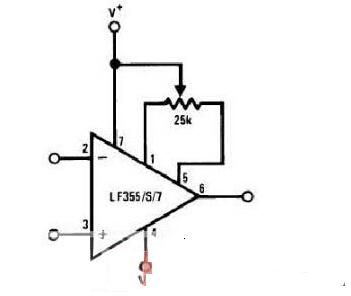

第二、 调零电路种种
今天运放已经发展的很迅速,附注功能各式各样,例如有些运放已经具有了调零的外接端口,此时依据数据手册进合适的电阻选择就可以完成运放调零。例如LF356运放,其典型电路如下:
另外一些低成本的运放或许不带这些自动调节功能,那么作为设计师的我们也不为难,通过简单的加法电路、减法电路等可以完成固定的调零(虽然有时这种做法有隔靴挠痒的作用)。
当要进行通常在补偿电路中增加一个三极管电路,利用PN结的温度特性,完成运放的温度补偿。例如在LF355典型电路中将三极管电路嵌入在V+和25K反馈电阻之间。

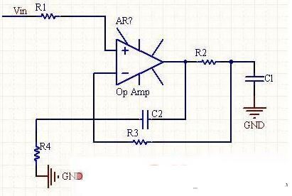

第四、 容性负载改怎么处理
在平时的电子电路设计中,会由于不小心或者不注意负载的特性,而使电路变得震荡,这时,我们就应该注意负载的特性了。
通常情况下,当负载为容性,通过估计其电容值小于2000pF时,通过在负载和运放的输出端串联一个小的电阻来消除震荡。电阻R2的大小为10-300Ω之间。
当负载较大时,我们采用如下的方案进行消除:
补偿电容C2与反馈电阻R3构成超前补偿网络,形成新的零点,抵消容性负载Cl和运放输出电阻Ro构成的新极点,从而达到消除震荡的目的。此时的补偿电容C2大小为C2=Cl(Ro+Rk)/R3 ,Rk取经验值10-300Ω。
