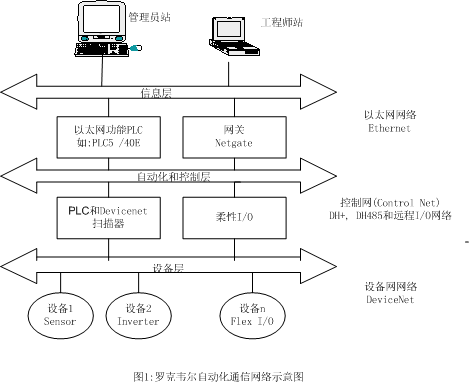

图1罗克韦尔自动化通讯网络示意图
实现了从信息层(Ethernet)到控制层(ControlNet)和现场层(DeviceNet)的无缝连接。如图1所示.
