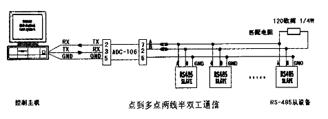

整个系统采用的RS-485总线标准进行数据传输。RS—485总线速度快(最大10MB/S),传送距离远(90KB/S下可传1200米), 以差分平衡方式传输信号,具有很强的抗共模干扰的能力,允许一对双绞线上一个发送器驱动多个负载设备。因此工业现场控制系统中一般采用该总线标准进行数据传输。通信网络各节点均带有RS-485串行通信接口。在总线末端接一个匹配电阻,吸收总线上的反射信号,保证正常传输信号干净、无毛刺。匹配电阻的取值应该与总线的特性阻抗相当(120欧)。整个通信系统具体连接如图2。

3.1.2 ADC-106接口转换器介绍
该转换器可直接插入标准的DB9针RS-232C串口,并从其中的TXD、DTR、RTS信号供电、并且供电信号电平应大于+5V、RS-485接口端通过自制DB9孔连接器连接。
