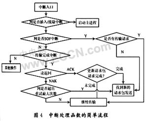

中断处理函数也可以看成是一个优先级最高的进程,SL811HS的几个重要的中断是:插入/拔除中断(Insered/Removed)检测从设备的插入和拔除操作,SOF定时器中断(SOF Timer)启动一个时间片,传输完成中断(USB Done Interrupt)标志一次传输的完成,中断处理函数的流程如图4所示。
