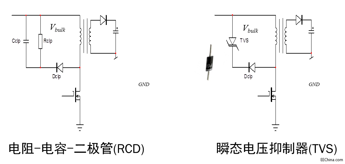

2. 尖峰吸收电路损耗分析
尖峰吸收电路主要用于钳制MOS管Vds电压,防止其过压击穿。电阻-电容-二极管(RCD)吸收和瞬态电压抑制器(TVS)吸收是两种常用的电路,其中RCD最为常用,可靠性较高。
图3. 两种常见的尖峰吸收电路
对于RCD电路中,较大的吸收电容C可减少钳位电压纹波,但会增加待机功耗,所以C的选取一般以满载时5%至10%钳位电压纹波为宜。如果吸收电阻R较热,可减小变压器漏电感,选用Trr一致性好的慢管,可降低钳位电压,减少R损耗。
钳位电压方面,选择高的钳位电压可降低RCD吸收损耗,但需选高耐压MOS管,这会导致成本增加,而且变压器初级电流衰减速度会变快,次级整流电流上升斜率变陡,不利于EMI和次级同步整流效率优化。选择低的钳位电压,有利于EMI,次级同步整流控制,但RCD吸收损耗会增加。整流二极管D选用慢管可减少钳位电压和改善EMI,但二极管温升会较高。所以需综合考虑各方面影响,权衡择取。

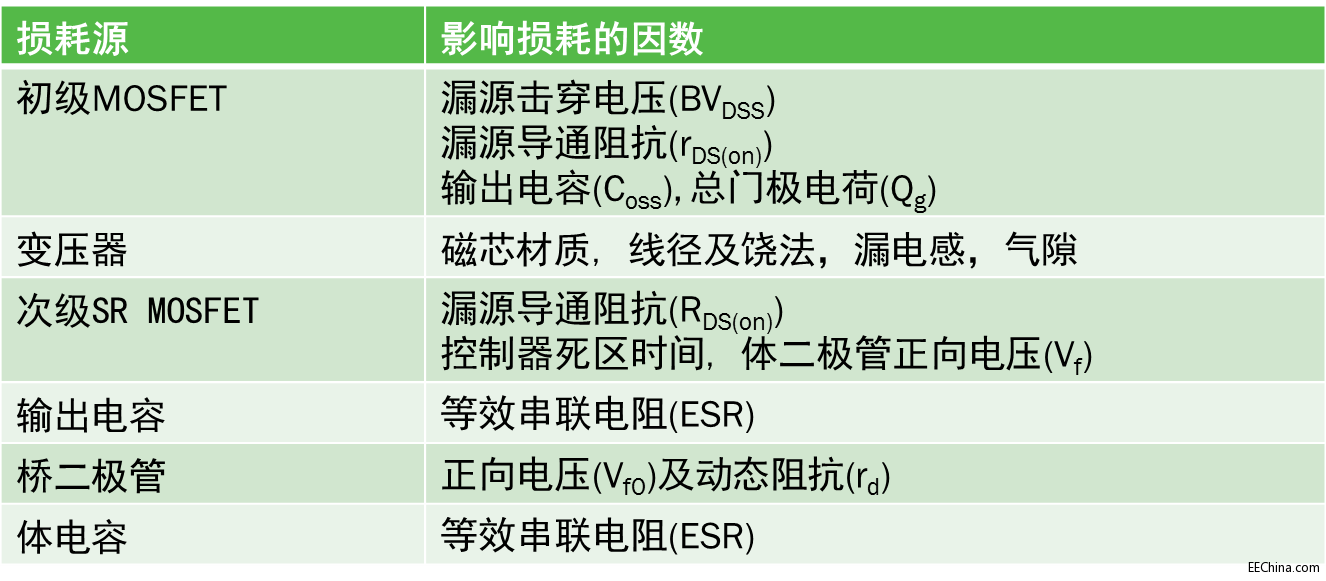

综上所述,损耗源及影响损耗的因素可归纳为:
表2. 损耗源及影响损耗的因素
