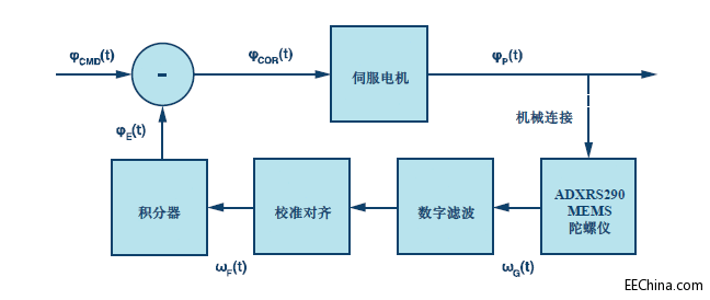

为了弄清MEMS陀螺仪噪声特性与其对系统关键特性的影响之间的关系,第一步常常是要对系统工作原理有一个基本了解。图1是一个运动控制系统架构示例,其中关键的系统元素被拆分为多个功能模块。此类系统的功能目标是为对惯性运动敏感的人员或设备创建一个稳定的平台。应用实例之一是用于自主驾驶车辆平台上的微波天线,车辆在恶劣的条件下机动行驶,车速可能会引起车辆方向突然变化。若不能实时控制指向角度,当发生此类惯性运动时,这些高指向性天线可能无法支持连续通信。
图1. 运动控制系统架构示例。
反馈环路图1. 运动控制系统架构示例。从MEMS陀螺仪开始,其在稳定平台上观测旋转速率 (φG)。陀螺仪的角速率信号馈入专用数字信号处理部分,其包括滤波、校准、对齐和积分,以产生实时方向反馈 (φE)。伺服电机的控制信号 (φCOR) 来自此反馈信号与指示方向 (φCMD) 的比较,而指示方向可来自一个中央任务处理系统,或者代表一个支持平台上的设备以理想方式运行的方向。

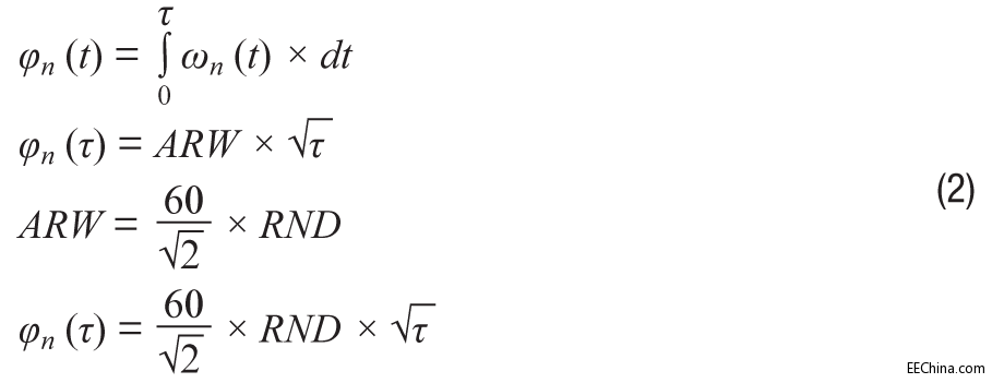

所有MEMS陀螺仪的角速率测量中都有噪声。这一传感器固有噪声代表的是陀螺仪在静态惯性(无转动)和环境条件(无振动、冲击等)下运行时其输出中的随机振动。MEMS 陀螺仪数据手册中用来描述噪声特性的最常见指标是速率噪声密度 (RND) 和角向随机游动 (ARW) 。RND参数通常 以°/sec/ Hz为单位,根据该参数和陀螺仪的频率响应,可以简单地预测角速率方面的总噪声。ARW参数通常以°/ hr(小 时)为单位,当分析特定期间内噪声对角度估计的影响时,该参数常常更有用。公式2是根据角速率测量来估计角度的一 般公式。此外,它还提供了一个将RND参数与ARW参数关联起来的简单公式。此关系式与IEEE-STD-952-1997(附录C) 中的关系式相比有很小的改动(前者是单边FFT,后者是双边FFT)。

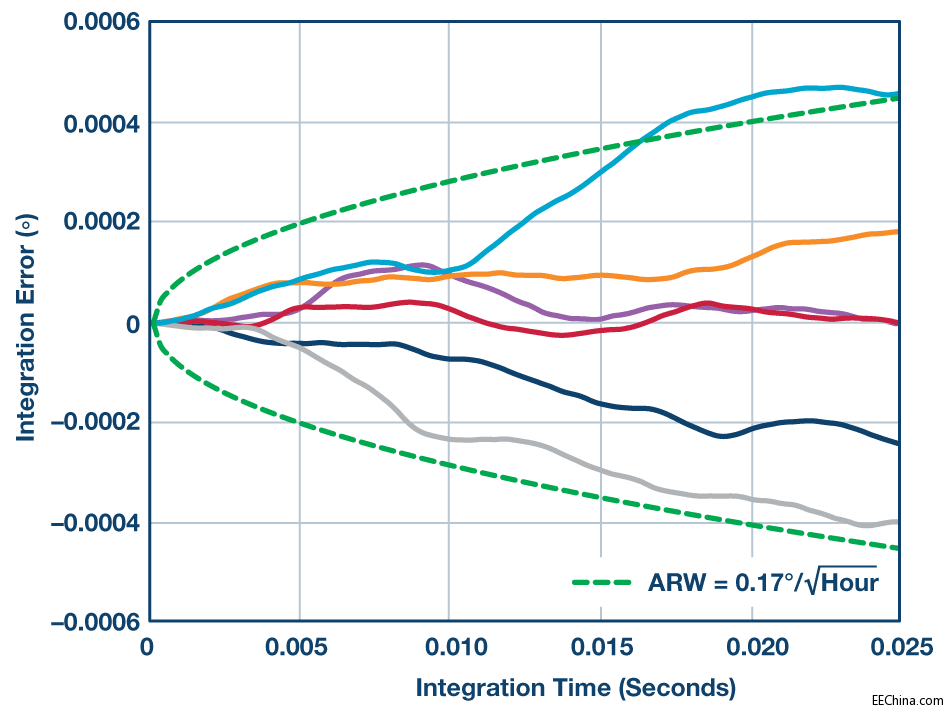

图3是一个图形参考,有助于我们进一步讨论ARW参数代表 的特性。图中的绿色虚线代表陀螺仪RND为0.004°/sec/ Hz时的ARW特性,相当于0.17°/ hr的ARW。实线代表此陀螺仪输出在25 ms周期内的六个独立积分。角向误差相对于时间的随机性表明,ARW的主要作用是估计特定积分时间内的角向误差统计分布。另请注意,此类响应假设利用高通滤波来消除积分过程中的偏置误差。
图3. 角向随机游动 (ADIS16460)。

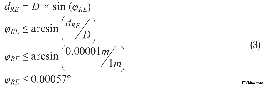

回过头看图2中的应用示例,将公式1和公式2结合便可把重要标准(检查表面上的物理失真)与MEMS陀螺仪数据手册通常会提供的噪声性能指标(RND、ARW)关联起来。在此过程中,假设公式1中的积分时间 (τ) 等于图像捕捉时间可提供进一步且很有用的简化。公式3利用公式1中的一般关系来估 计,当摄像头距检查表面1米 (D) 且最大容许失真误差为10μm (dRE) 时,陀螺仪的角向误差 (φRE) 必须小于0.00057°。
公式4将公式3的结果和公式2中的一般关系相结合,用来预测特定情况下对MEMS陀螺仪的ARW和RND要求。该过程假设图像捕捉时间35 ms等于公式2中的积分时间 (τ),因而可以预 测,为了达到要求,陀螺仪的ARW需要小于0.18°/ hr,或者RND必须小于0.0043°/sec/ Hz。当然,这可能不是这些参数支持的唯一要求,但这些简单的关系提供了一个例子,告诉我们如何将其与已知要求和条件联系起来。

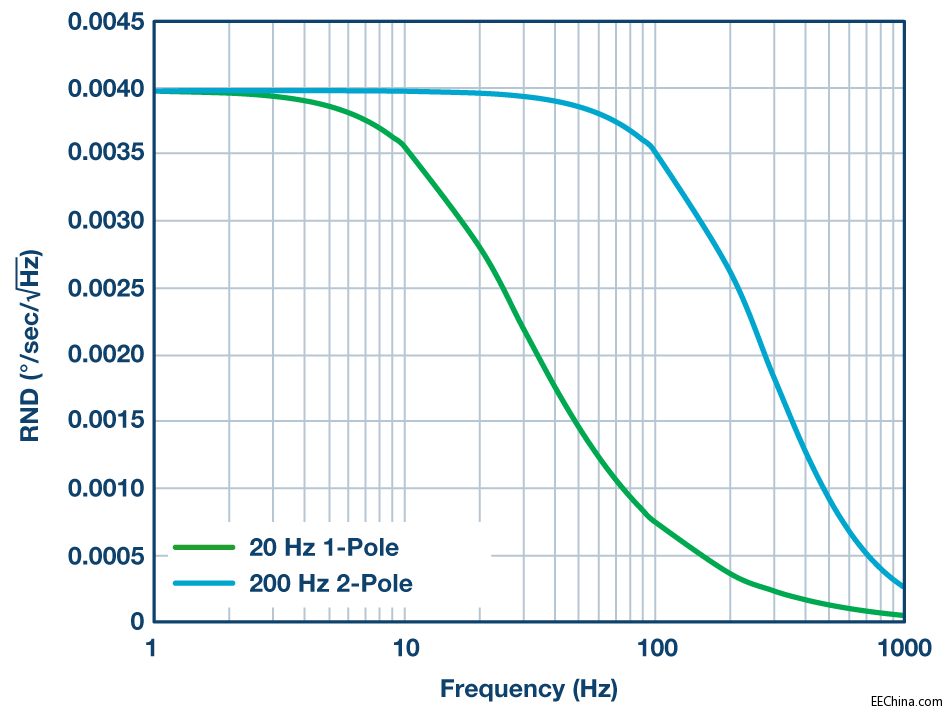

例如,对于RND为0.004°/sec/ Hz的ADXRS290,图4提供了其噪声的两条不同频谱曲线。图中的黑色曲线代表使用双极点低通滤波器(截止频率为200 Hz)时的噪声响应,蓝色曲 线代表使用单极点低通滤波器(截止频率为20 Hz)时的噪声响应。公式7计算了各滤波器的总噪声。同预期一致,200 Hz 版本的噪声高于20 Hz版本。
图4. 使用滤波器时的ADXRS290噪声密度。
若系统需要定制滤波,其频率响应 (HDF(f)) 不符合公式6和7中的简单单极点和双极点模型,则可利用公式8提供的更一般关系来预测总噪声:

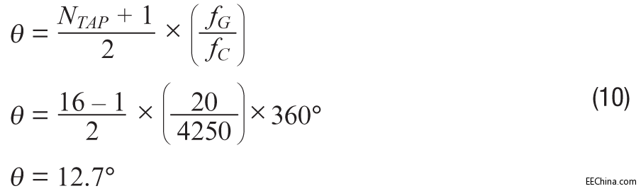

现代控制系统常常使用数字滤波器,可能使用不同的模型来预测其在控制环路关键频率时的相位延迟。例如,公式10用于预测一个16抽头FIR滤波器 (NTAP) 的相位延迟 (θ),其以 4250 SPS (fS) 的更新速率( ADXRS290 )运行,单位增益交越频率 (fG) 同样是20 Hz。此类关系有助于确定一个系统架构对此类滤波器结构容许的总抽头数。
