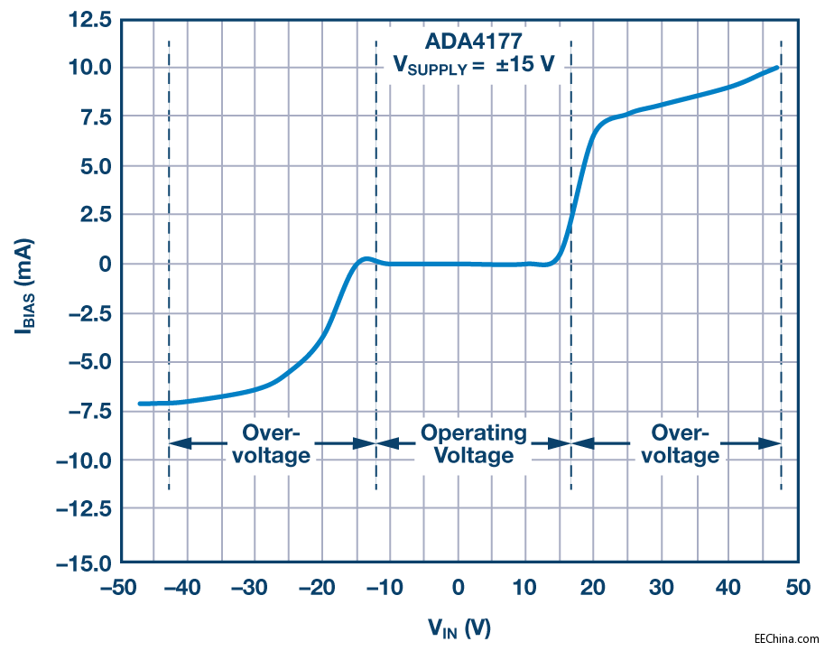

ADA4177 是一款高精度运算放大器,集成过压保护。集成式ESD二极管用作过压箝位,保护器件。耗尽型FET位于ESD二极管之前,与各个输入端串联连接。它们具有动态电阻,会随着输入电压 (VCM) 超过电源电压而增加。随着输入电压上升,内部FET的漏极-源极电阻 (RDSON) 增加,从而限制了跟随电压的上升而呈指数增长的电流(参见图4)。由于ADA4177在输入端采用耗尽型FET,并且由于它不是一个串联保护电阻,因此运算放大器不会在电阻两端产生箝位OVP电路那样的失调电压问题。
图4. ADA4177输入偏置电流随过压的增加而受限。

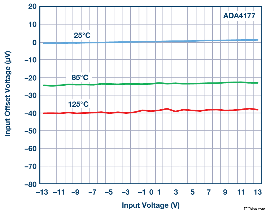

ADA4177输入可耐受电源电压以上最高32 V的电压。它将过压电流限制在10 mA至12 mA(典型值)范围内,从而不使用任何外部元件即保护了运算放大器。如图5所示,哪怕在125°C 时,该被测单元的失调电压也只有40 μV。该值为箝位电路在此温度下误差值的3%都不到。精度性能得到了保留!
图5. ADA4177采用集成式OVP时输入失调电压与输入电压的 关系。
