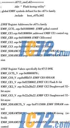

在这里,用户要编写的EMIF配置文件是c6713emif.s62,其程序设计代码如下:
事实上,除了要对EMIF进行配置外,用户还必须在链接文件中为某些段制定两个不同的地址:一个是导入地址,一个是运行地址。导入地址用来决定装载器把段的原始数据放在何处,而运行地址就是该段代码运行的地址。制定两个地址的目的是为了加快代码执行速度。它们的链接可由*.cmd文件来实现。对存储器的设置如下:
