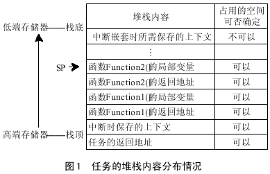

在μC/OS-II中,每个任务都定义了一个独立的堆栈空间,这个堆栈空间用来存放任务的相关信息,具体包括以下几个部分(如图1所示):
◆ 任务中定义的局部变量及被调用函数可能在栈上分配的局部变量;
◆ 任务中各个函数的返回地址;
◆ 发生中断时需要保存的上下文;
◆ 中断嵌套时需要保存的上下文。
图1 任务的堆栈内容分布情况
在这4个部分中,前3个的内存需求是比较容易估算的,只要察看反汇编代码,并计算各个函数的栈需求,留有一定的裕量就可以了。但是第4部分的栈空间使用量是随中断嵌套的深度而不断增加的,是不确定的,一般方法是定义一个充分大的栈空间,使之不会溢出。但为每个任务都定义一个充分大的栈空间,会导致栈空间的浪费。如果将第4部分独立出来,单独为它定义一个较大的空间,在任务栈中去掉原来的第4部分,这样,就可大大减少栈空间的浪费,减少对内存的需求。实际上,这是可行的。在μC/OS-II中,内核为中断嵌套的层数定义了一个全局变量OSIntNesting。系统在进行任务调度时,先要判断OSIntNesting是否为0,如果OSIntNesting不为0,则不进行任务切换。也就是说:在OSIntNesting为1(当前只有一个中断,并且没有嵌套中断)时,如果发生了嵌套的中断(不管嵌套的层数有多深),那么所有嵌套的中断一层一层地都返回,直到OSIntNesting再次为1时止,任务栈是不会切换的,栈指针始终在同一个任务的栈空间中变化。因而,可以为中断嵌套单独定义一个中断嵌套栈。在发生第1次中断时,中断服务程序将栈空间切换到中断嵌套栈,这样,以后发生的嵌套中断就一直使用这个栈空间。在中断返回到第1次中断时,即OSIntNesting为1时,中断服务程序再从中断嵌套栈切换回任务栈。这样就实现了中断任务的切换,减少了内存需求。下面以此思路,来进一步讨论堆栈处理的结构设计。
