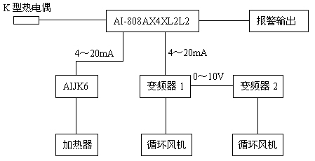

根据系统要求,我们选用了AI-808AX4XL2L2作为主温度控制仪,系统结构框图如下图所示:
利用AI-808表的主输出作为AIJK6的控制信号,来控制加热输出;辅助输出是变送输出,用做变频器1的控制信号;变频器1的模拟输出作为变频器2的控制信号,这样变频器2就跟随变频器1工作。
