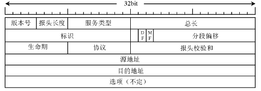

图1 IP协议报头格式

IP协议的功能,是对来自上层协议的数据进行打包和解包处理,通过数据报在一个个IP协议模块间传送,直到数据报到达目的模块。互联网网络中每个主机和网关设备上都有IP模块,数据报在一个个模块间通过路由处理网络地址传送到目的地址。IPv4的数据报报头格式如图1所示。IP在提供网络层服务时,采用了统一的报头,以使处于各子网中的IP都能根据报头对数据作出相应的处理。

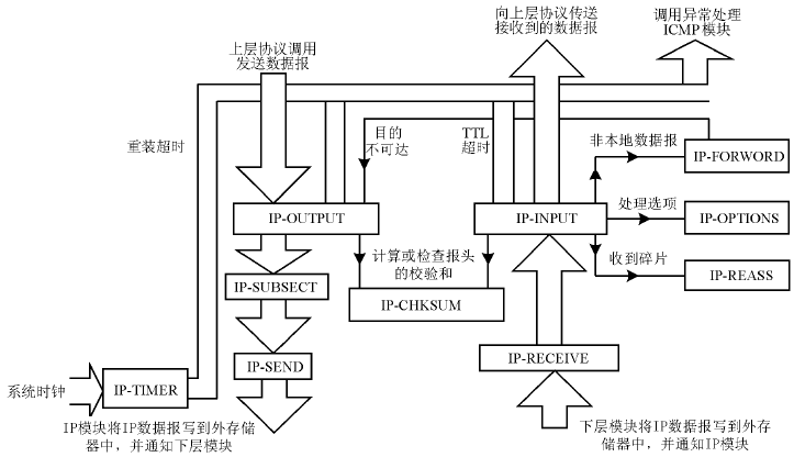

图2 ASIC实现IP协议的电路模块结构

根据以上讨论,IP专用电路的设计,实际上就是通过计数器、寄存器、RAM来实现外部握手和内部流水线处理电路。由于接收与发送互相独立,电路设计中可以把接收和发送分为两个各自独立的部分。由此,IP协议ASIC专用电路结构框图如图2所示。

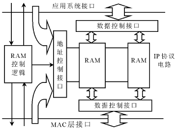

本文设计的IP协议硬件中,采取了上述两种方式综合的方法:在IP内设置相应数量RAM模块,这个RAM模块不仅是IP协议的数据RAM,同时也是应用系统和MAC层的通信缓冲区。通过握手线与微处理器和MAC层器件连接,握手线中的时钟信号控制IP协议器件中发送或接收流水线的工作节拍,使整个协议处理实现了并行操作。电路模块如图3所示。
图3 RAM控制逻辑
