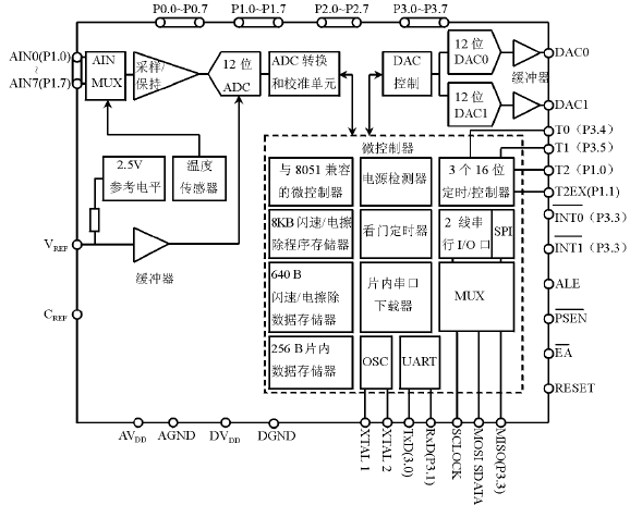

ADμC812是高度集成的高精度12位数据采集系统,其功能方框图如图1所示。从图中可知,该芯片内不仅集成了可重新编程非易失性闪速/电擦除程序存储器的高性能8位(与8051兼容)MCU,还包含了高性能的自校准8通道ADC及2通道12位DAC。
图1 ADμC812功能方框图

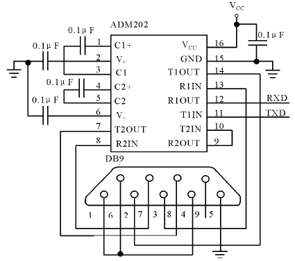

对于用户开发系统来说,在线调试和下载功能最重要,也是最常使用的,但二者都需通过PC机上的串行端口与ADμC812的UART串行端口之间连接的串行端口电缆进行数据通信才能发挥作用。因此,用户在开发应用系统的同时,应设计一个RS232接口电路(如图2所示)来实现PC机与ADμC812的串口通信。
图2 RS232接口电路
由于RS232接口电路是PC机和用户开发系统的唯一通路,因此,它是在线调试和下载功能实现的关键。在用户系统的开发研制过程中,经常会出现在线通信故障问题。导致该现象发生的原因有很多,但最有可能的是接口电路工作异常所产生。要判断RS232接口电路工作是否正常,可按以下步骤逐一检查RS232通信是否正常。
① V+ 和V-引脚电压是否足够高(分别超过+8V和-8V)。若电压较低,则可能ADM202芯片已损坏。
② R1IN脚是否存在±12V的脉冲信号。若存在,则说明PC机方面通信发送信号正常。
③ R1OUT脚是否存在+5V信号。若存在,则说明ADM202接收PC机信号工作正常。
④ T1IN脚是否存在+5V信号。若存在,则说明ADμC812对PC机的通信产生响应;否则是ADμC812通信存在问题,说明ADμC812工作不正常。
⑤ T1OUT脚是否存在±12V的脉冲信号。若存在,但ADμC812还无法进入在线调试状态,则说明DB9与PC机之间的串行接口电缆有问题。

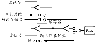

值得注意的是,在ADμC812中端口0、2和3是双向端口,而端口1是只输入端口。在图3中可以看到在P1口的电路中包括了位锁存器和输入缓冲器,但没有输出驱动器,因而P1口只能被配置为数字输入或模拟输入,不能用于输出。
当P1口用作模拟输入时,它对应于ADμC812内8通道模数转换的输入端口ADC0"ADC7。若在实际使用中,不须将8个通道ADC都用上,可将剩余的P1口引脚设置为数字输入,但此时须注意,它与标准的8051单片机用作数字输入的通用I/O口不同,认为高电平有效。因此,P1口用作数字输入时,在检测是否有输入信号之前,须将0写至对应端口,然后再判断。这就要求系统在设计时,应将用作数字输入的P1口外加1个下拉电阻,一般为几kΩ。
图3 P1口位锁存器与输入缓冲

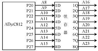

但当ADμC812接有外部数据存储器时,P2口不仅要用于输出中8位地址(A8"A15),还要用于输出高8位地址(A16"A23),此用法类似于P0口。不同的是,P0口是数据和地址总线复用,而P2口是中位、高位字节地址总线复用。因此,P2口在用于外扩大容量数据存储器时,也应通过一个锁存器将高位字节地址锁存,如图4所示。
图4 P2口地址锁存
