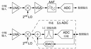

图1对将一个中频信号进行数字化的两种方法进行对比。第一种方法需要几种大功率的模块,即,可变增益放大器(VGA),抗混叠滤波器(AAF)和ADC,而第二种方法将此模块用一个带LC谐振电路的带通SD ADC所替代。借助时间连续环路滤波器,带通SD ADC对固有混叠进行保护,省去了AAF。由于ADC的输入噪声较低,且它的电流型输入能提供较强的信号,所以它的动态范围较宽,因此,也省去了VGA。通过将这两个高耗电模块纳入到ADC中,第二种简单的拓扑结构具有节电优势。

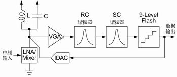

图2是较详细的ADC结构。鉴于上述讨论,低噪放(LNA)加混频器的跨导视为gm=10mA/V。低噪放加混频器的输出电流2mApp直接作为ADC的输入,而没有经过不必要的I-V或V-I转换。8个元件的电流型DAC(IDAC)的电流减去反馈数字输出电流,生成一个驱动LC谐振电路的误差电流。LC谐振电路由两个外部5.6mH的电感和一个电容组成。通过一个9位片上电容阵列将电容值微调到所需值的1%以内。LC谐振电路在相关频带内的有效阻抗为Z=6KW,此阻抗将造成12VPP的电压摆动,如果不是来自于IDAC的反馈,IDAC的反馈只能导致以下的电压摆动。前端电路较大的有效增益为gmZ=60,当低噪放有输入信号时,会使ADC后端的噪声由减少到只有。由于此噪声比低噪放/混频器的输入噪声低8dB,因此,ADC的后端对IC噪声特性的影响不大。由于LC谐振电路不产生噪声,加之无失真和不耗电,因此,LC谐振电路是带通SD ADC中理想的第一谐振器。

VGA通常用于当信号较弱时,通过增益来降低ADC的输入噪声。但是,图2中的VGA是ADC的一个内部元件,它的主要目的是当信号较弱时降低功率消耗。为了平衡大信号的电流,IDAC元件的总电流必须为2mA,但是当信号较弱时,元件的电流可以降低(本方案中降低了1/4),以节省功耗。全面地改变IADC可以相应地改变ADC,使AGC功能得以实现。全面地降低IDAC可以减小ADC后端的信号摆动,并且利用图中的可变增益元件使电路得到最有效的补偿。为了保持调制器的动态范围,VGA的增益会随IDAC的全面波动而反向变动。VGA作为一个其gm值可变的模块,通过改变非退化双极结型晶体管(BJT)差分对中的拖尾电流来控制。

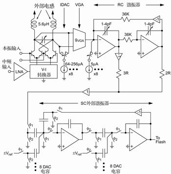

ADC的第二个谐振器也使用了一个LC谐振电路。图3中的VGA和有源RC谐振器消耗2mA的电流,并且不需外部元件就能满足第二级动态范围的要求。可编程电容阵列可以实现RC谐振器的调谐。
