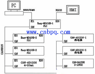

下面为系统框架图:
作为本系统的控制核心嵌入式PLC Easy-AD1216,下层网络采用CAN总线来进行通讯,对上分别用RS0口与HMI(人机界面),RS1口与计算机进行通讯。其特点如下:

1、所有的逻辑控制和PID控制都由Easy-M2416R完成,在CAN总线网络中,三台PLC中任选一台作为主站,这里选Easy-M2416R-1作其主站。它通过CAN总线与下层网络的每个设备进行通讯,两个设备之间的通讯也必须由主站来完成。同时它又作为从站与PC(上位机)和HMI(人机界面)进行通讯。

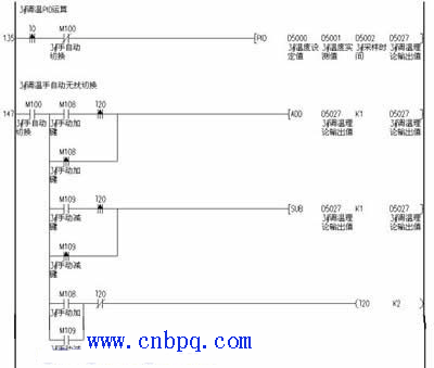

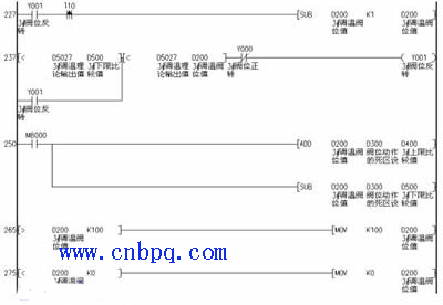

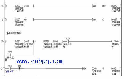

4、系统工作流程:下层网络的AD1216、AD1208设备把采集上来的温度,和压力信号转化为数据信号上传到Easy-M2416R-1;运用于PID运算,控制各个执行器的正反转和DA的输入值,从而控制窑炉的各段温度和压力;另外在逻辑控制上完成各个风机和电磁阀的控制。下面是其中一路执行器正反转控制的梯形图程序:
