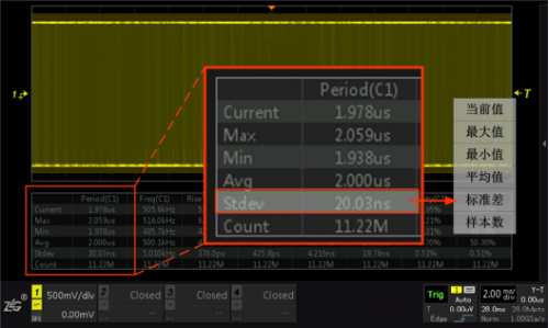

以一个周期为2us(频率500KHz)的方波信号为例,如图1所示为“周期”的测量统计结果,有个“Stdev”标准差给人感觉很熟悉却又很陌生,似乎它的存在是多余的,其实不然,我们先来引入一个概念“正态分布”。
注:被测方波信号使用函数发生器生成,频率500kHz,周期2us,周期抖动满足正态分布,理论标准差为20.0887ns。
图1 频率500KHz方波测量统计

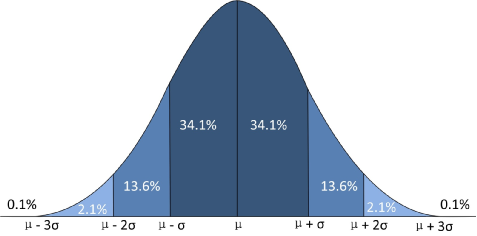

正态分布是有一定规律特性的随机分布,可以根据它的标准差值来确定数据距平均值的波动范围及波动概率分布情况。
如图2所示为正态分布概率,以平均值为中心点,其中:
落在1倍标准差[ 区域的概率为68.2%;
落在2倍标准差[ 区域的概率为95.4%;
落在3倍标准差[ 区域的概率为99.6%,
·“u”为平均值,与示波器统计结果中的“Avg”对应;
·“σ”为标准差,与示波器统计结果中的“Stdev”对应。
所以大部分电路信号都存在偶然误差,偶然误差服从正态分布,所以在示波器测量中,我们可以根据测量的标准差值来分析信号距平均值的波动范围及波动概率分布情况。
图2 正态分布概率
我们在示波器上看到的标准差(Stdev)测量结果,其实就是为1倍标准差(1σ),参照正态分布曲线,我们不难理解标准差的物理意义。注意,标准差没有固定的单位,在统计中其单位与测量项一致。

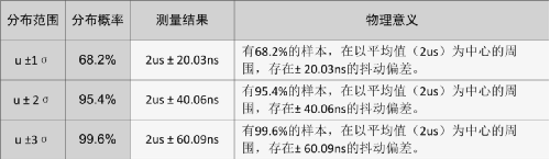

如本例测量的周期标准差1σ=20.03ns,与函数发生器的期望值σ=20.0887ns非常接近,说明测量结果是正确的,测量结果代表的物理意义如表 1所列。
表 1 标准差的物理意义
通过示波器的测量统计的各项结果,我们可以对被测信号的质量有个大体的评估,如本例中信号的周期抖动。测量统计时有几个因素会影响测量结果,要稍微注意一下。
