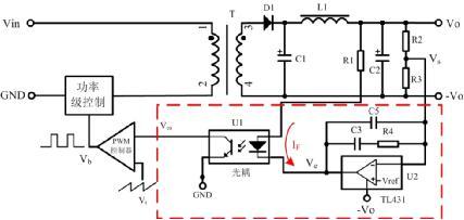

光耦在开关电源中的典型应用原理:从输出端采样,获取误差信号,然后把信号通过转换、隔离传输到输入端IC的PWM控制器,通过调节PWM占空比的大小,实现高精度稳压输出。
图 2
光耦与TL431的组合使用,构成最简单的开关电源控制回路(反馈回路),实现稳压输出,如图 2所示,Vs为输出电压Vo分压后的提供给TL431误差放大器反相端的采样型号,该采样信号Vs通过光耦二极管、TL431、电阻R1转换为电流信号IF,然后传输到光耦输出端,形成误差信号Vea,与PWM控制器的三角波Vt进行比较,得到矩形脉冲(具有一定占空比的PWM信号Vb),然后调节功率级器件的导通、截止时间,达到稳定输出的目的。

图 2红框的器件要素就构成一个具有2型补偿的反馈环路。TL431是开关电源次级反馈最常用的基准和误差放大器件,其供电方式不同对它的传递函数有很大的影响。在研发设计阶段,工程师一般都会借助环路测试仪器,调试环路的稳定性,缩短产品的开发周期,提高产品的稳定性、可靠性。
