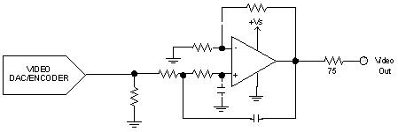

图1显示了一个具有离散有源滤波输出级的典型视频数模转换器(DAC)/编码器。有源滤波电路通常被视为一种“重建滤波器”。这种重建滤波器有助于消除在视频DAC采样过程中产生的多重图像。这种滤波器利用一个运算放大器和多个分立元件来构成一个具有增益的2极点的Sallen-Key低通滤波器,用于驱动75Ω的视频负载。
图1:具有离散重建滤波器的视频DAC
根据以上设计规范,视频运算放大器ADI公司的ADA4853-1就是一个不错的选择。当ADA4853放大器符合电气规范时,还需要额外的元件以符合该例子的整体设计要求。对分立元件滤波器的一个替代方案是完全集成滤波器。采用集成方案会占用较少空间、更为稳定并缩短设计时间,在大多数情况下,不失为一个富有成效的解决方案。当采用集成方案时,可达到的简化效果见图2。

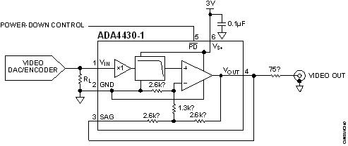

图2:具有ADA4430集成放大器和滤波器的视频DAC
给定两种选择方案,工程师要对两种方案的电路性能、电流消耗和体积(如前所述,成本始终是一个考虑因素)予以权衡。视频运算放大器对于该应用也是一个极佳的选择,并且较之于如ADI公司的ADA4430这样的集成视频滤波器,是一种具有更低功耗的方案。然而,视频滤波器具有较高的供应电流,但仍符合所有的目标规范,且只需要较少元件,使该方案成为该应用的较佳选择。

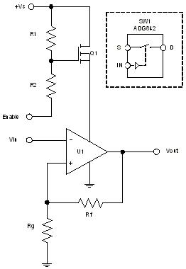

传统意义上,采用一个外置FET导通三极管即可满足小于0.1μA的待机电流要求,如图3所示。但是,这会增加元件并大大占用分配到该电路的宝贵的电路板面积。在FET及相关电路中采用储如ADG842这样的模拟开关会简化设计,但仍需要额外的电路板空间。
图3:关断电路 该应用的一个理想方案是高速电压反馈,像ADI公司的ADA4850这样的轨至轨输出运算放大器。这种器件使设计工程师无须考虑外置FET和周围电路,简化了布局,减少了电路面积从而满足1cm2的电路板分配面积的要求。
