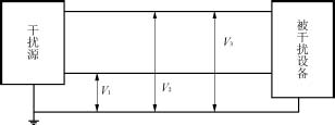

在电源设备输入引线上存在二种EMI噪声:共模噪声和差模噪声,如图1所示。把在交流输入引线与地之间存在的EMI噪声叫作其共模噪声,它可看作为在交流输入线上传输的电位相等、相位相同的干扰信号,即图1的电压V1和V2。而把交流输入引线之间存在的EMI噪声叫作差模噪声,它可看作为在交流输入线传输的相位差180°的干扰信号,即图1中的电压V3。共模噪声是从交流输入线流入大地的干扰电流,差模噪声是在交流输入线之间流动的干扰电流。对任何电源输入线上的传导EMI噪声,都可以用共模和差模噪声来表示,并且可把这二种EMI噪声看作独立的EMI源来分别抑制。

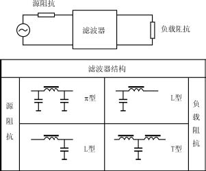

(2)电源噪声滤波器是一种具有互易性的无源网络。在实际应用中为使它有效地抑制噪声应合理配接。按图4所示组合来选择滤波器的网络结构和参数,才能得到较好的EMI抑制效果。
当滤波器的输出阻抗与负载阻抗不相等时,在此端口上会产生反射,两个阻抗相差越大,端口产生的反射也越大。当滤波器两端阻抗都与外部阻抗不相等时,则EMI信号将在其输入和输出端都产生反射。这时电源滤波器对电磁干扰噪声的衰减,就与滤波器固有的插入损耗和反射损耗有关,可利用这点更有效地抑制电磁干扰噪声。在实际设计和选择使用EMI滤波器时,要注意滤波器阻抗的正确连接,以造成尽可能大的反射,使滤波器在很宽的频率范围内造成较大的阻抗失配,从而得到更好的电磁干扰抑制性能。

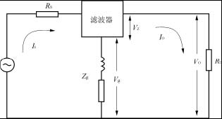

(3)在电源滤波器的实际应用中,要求其外壳与系统地之间有良好的电气连接,且应使接地线尽量短,因为过长的接地线会加大接地电阻和电感,而严重削减滤波器的共模抑制能力,同时也会产生公共接地阻抗耦合的问题。如图5所示,接地线过长,则滤波器输入和输出之间的公共耦合阻抗Zg也过大,负载上电压为:
V0=VZ+Vg=VZ+(Ii-IO)Zg(2)
式中:Ii为滤波器交流输入电路的噪声电流;
IO为滤波器输出电路的噪声电流。
由式(2)可知,电磁干扰信号经过滤波器衰减后,在输出端的噪声电流大大小于输入端的噪声电流,即公共接地阻抗引起的压降(Ii-IO)Zg将很大,在Zg上将产生一个很高的电磁干扰电压,经过公共接地回路耦合到滤波器的输出端,从而大大减弱噪声滤波器对EMI噪声的抑制能力。
减小公共阻抗耦合的最好方法,就是借助设备的电磁屏蔽,把噪声滤波器的输入端与输出端隔离开,同时滤波器的接地线要尽量短,这样既把滤波器输入与输出端间存在的电磁耦合降到最低程度,又不破坏设备的屏蔽结构对于电磁干扰噪声的抑制作用。
