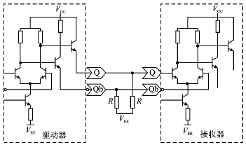

ECL(EmitterCoupled Logic)即射极耦合逻辑,是带有射随输出结构的典型输入输出接口电路,如图2所示。
图2 ECL驱动器与接收器连接示意
ECL电路的最大特点是其基本门电路工作在非饱和状态,因此ECL又称为非饱和性逻辑。也正因为如此,ECL电路的最大优点是具有相当高的速度。这种电路的平均延迟时间可达几个ns数量级甚至更少。传统的ECL以VCC为零电压,VEE为-5.2 V电源,VOH=VCC-0.9 V=-0.9 V,VOL=VCC-1.7 V=-1.7 V,所以ECL电路的逻辑摆幅较小(仅约0.8 V)。当电路从一种状态过渡到另一种状态时,对寄生电容的充放电时间将减少,这也是ECL电路具有高开关速度的重要原因。另外,ECL电路是由一个差分对管和一对射随器组成的,所以输入阻抗大,输出阻抗小,驱动能力强,信号检测能力高,差分输出,抗共模干扰能力强;但是由于单元门的开关管对是轮流导通的,对整个电路来讲没有“截止”状态,所以电路的功耗较大。
如果省掉ECL电路中的负电源,采用正电源的系统(+5 V),可将VCC接到正电源而VEE接到零点。这样的电平通常被称为PECL(Positive Emitter Coupled Logic)。如果采用+3.3 V供电,则称为LVPECL。当然,此时高低电平的定义也是不同的。它的电路如图3、4所示。其中,输出射随器工作在正电源范围内,其电流始终存在。这样有利于提高开关速度,而且标准的输出负载是接50Ω至VCC-2 V的电平上。
在使用PECL 电路时要注意加电源去耦电路,以免受噪声的干扰。输出采用交流耦合还是直流耦合,对负载网络的形式将会提出不同的需求。直流耦合的接口电路有两种工作模式:其一,对应于近距离传送的情况,采用发送端加到地偏置电阻,接收端加端接电阻模式;其二,对应于较远距离传送的情况,采用接收端通过电阻对提供截止电平VTT 和50 Ω的匹配负载的模式。以上都有标准的工作模式可供参考,不必赘述。对于交流耦合的接口电路,也有一种标准工作模式,即发送端加到地偏置电阻,耦合电容靠近发送端放置,接收端通过电阻对提供共模电平VBB 和50 Ω的匹配负载的模式。
(P)ECL是高速领域内一种十分重要的逻辑电路,它的优良特性使它广泛应用于高速计算机、高速计数器、数字通信系统、雷达、测量仪器和频率合成器等方面。

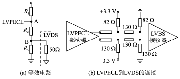

这三类电平在互连时,首先要考虑的就是它们的电平大小和电平摆幅各不一样,必须使输出电平经过中间的电阻转换网络后落在输入电平的有效范围内。各种电平的摆幅比较如图6所示。
图6 各种高速电平的偏置摆幅比较
其次,电阻网络要考虑到匹配问题。例如我们知道,当负载是50 Ω接到VCC-2 V 时,LVPECL 的输出性能是最优的,因此考虑的电阻网络应该与最优负载等效;LVDS 的输入差分阻抗为100 Ω,或者每个单端到虚拟地为50 Ω,该阻抗不提供直流通路,这里意味着LVDS输入交流阻抗与直流阻抗不等,电阻值的选取还必须根据直流或交流耦合的不同情况作不同的选取。另外,电阻网络还必须与传输线匹配。
另一个问题是电阻网络需要在功耗和速度方面折中考虑:既允许电路在较高的速度下工作,又尽量不出现功耗过大。
下面以图7所示的LVPECL到LVDS的直流耦合连接为例,来说明以上所讨论的原则。
图7 LVPECL到LVDS的直流耦合连接及等效电路
传输线阻抗匹配原则:
根据LVPCEL输出最优性能:
降低LVPECL摆幅以适应LVDS的输入范围:
根据实际情况,选择满足以上约束条件的电阻值,例如当传输线特征阻抗为50 Ω时,可取R1=120 Ω,R2=58 Ω,R3=20 Ω即能完成互连。
