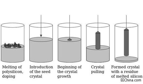

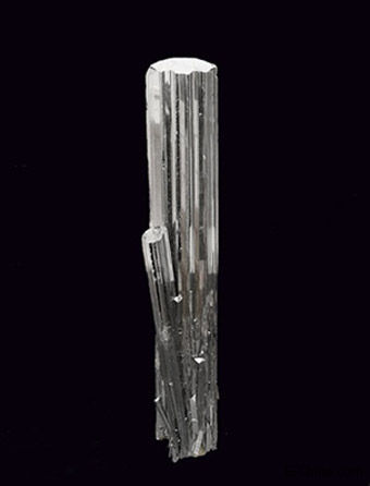

第二步就是拉晶,先融化前面纯化好的晶硅,将成为液体状态的硅与单晶的硅种(seed)接触,边旋转边缓慢将硅种拉起,就像做陶艺一样,待离开液面的硅原子凝固后便完成了单晶硅柱了(硅种就是为了让原子排列整齐的)。
而平常我们说的8寸、12标识,就是指拉晶后的晶柱,前面我们说了,拉晶想做陶艺,所以拉晶的时候速度和温度的控制直接影响着晶柱质素。越大的尺寸对拉晶的温度和速度的把控越严格,所以12寸的比8寸的晶圆要贵。
当然,这么长的硅柱是没有办法直接做成芯片的基板,那怎么办?接下来就要切割,用钻石刀横向切成圆片,再经过抛光后做出制作芯片所需要的硅晶圆。

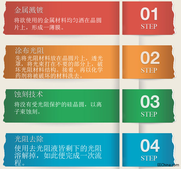

在了解芯片(芯易网)的构造后,制作的方法也就容易读懂的了。和设计芯片一样,制作IC也有一个形象的比如—油漆喷灌。一般的用油漆喷灌作图的时候,需要把割出图形的遮盖板覆盖在纸上,然后均匀喷上油漆。IC的制造方法也是一样,由遮盖的方法一层层叠堆上去。
制作IC的流程可分为四步(参考下图),除了材料、工艺之外,目前行业内大部分都采用这种流程。然而这个IC制作过程和油漆喷灌也有一点不同,就是制造IC是先涂料再盖遮版,而喷漆作画则是先盖再喷。
以上流程完成后,就到了最后一步,将用晶圆做成的IC芯片剪下来;最后将剪下来的IC芯片送到封装厂做封装即可。
