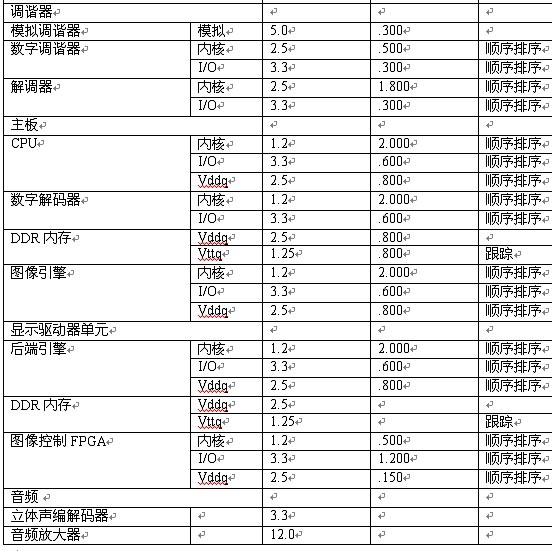

如图1所示的LCD TV结构图,机箱中的每个主要子系统都与关键组件模块一道在图中给出,本例中包括前端调谐器、主板、显示驱动器以及音频板。这些组件均由12V离线电源供电。为了提供所需的工作电压,必须在每个模块中提供某种形式的负载点稳压。表 1 中列出了每个子系统与模块对电压及电流的要求,以及所有附加要求,如排序或跟踪。

表1:每个子系统与模块对电压及电流的要求。
