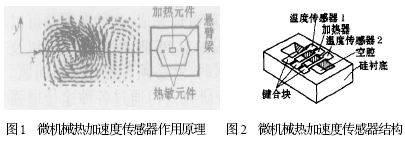

图1 和图2 分别给出了新型加速度传感器作用原理和结构示意图。在悬臂梁的端部有一扩散加热电阻,加热电阻通电后所产生的热量全部沿梁和上下两个散热板传递。向上下两个散热板传导热量的速率取决于加热电阻与散热板间的距离,沿悬臂梁的温度分布曲线由悬臂梁与散热板间的相对位置来确定。可以通过分布在悬臂梁上的P 型硅/ 铝热电偶对悬臂梁温度的测量来测定悬臂梁与两个散热板的相对位置,从而实现对加速度的测量。
这种传感器的热电偶具有很高的灵敏度,能够直接输出电压信号,可以省去复杂的信号处理电路,并且对电磁干扰不敏感。在悬臂梁与散热板的间距为140μm 和200μm、梁长为100μm、梁宽为4μm、梁厚为10μm 时,传感器的灵敏度为1 mV/ g ,测量范围为25g ,分辨率为0.003 g. 由于结构中没有大的质量块,微机械热对流式加速度传感器具有很强的抗冲击能力,但其频率响应范围很窄 。

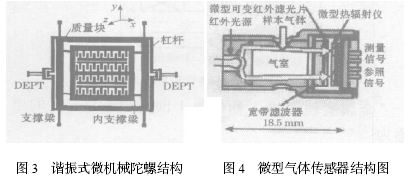

谐振式微机械陀螺的结构如图3 所示:它由固定在基底上的静止驱动器、质量块(包括内部动齿框架及外部框架) 和2 个双端音叉谐振器(DETF) 组成。质量块通过4 个支承梁固定在基底上。当在静止驱动器上加上驱动电压(角频率为ωp) 时,质量块的内部动齿框架作沿着y 轴方向的振荡运动。如果一个外部的绕z 轴的转动(输入信号Ω) 作用到芯片上,质量块产生沿x 轴方向的哥氏力,且通过内支承梁转移到外框架上, 外框架由两对支承梁固定并可沿x 轴方向运动,通过两对杠杆这个力被放大并传递到外框架两边的两个双端音叉谐振器(DETF) 上。DETF 上输出信号频率的变化就反映了输入角速率的变化。
微机械陀螺的平面外轮廓的结构参数为1mm2 ,厚度仅为2μm. 而文献给出的振动轮式硅微机械陀螺的直径为1 mm ,厚度为19μm ,宽度为5μm ,电极间距为7μm.

图4 是一种体积仅为1 cm2 的二氧化碳气体传感器结构示意图。该气体传感器的工作机理是基于非散射的红外双光束、双波长的测量原理 。它的结构包括一个常规的小型红外光源、一个气室和一个红外探测单元。红外探测单元由两个单晶硅微型热辐射仪、一个宽带滤波器和一个微型可变红外滤光片构成,参考信号源可以补偿由于光源污染产生的测量信号衰减带来的影响。在二氧化碳体积分数2000 ×10 - 6的样气中,该传感器具有20 ×10 - 6的分辨力(1σ) ,时间常数为3 s.

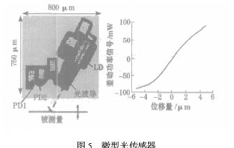

图5 是一种集成微型位移光传感器的显微照片。该传感器基底面积为750μm ×80μm ,单片集成激光二极管(LD) ,聚酰亚胺光波导和分离式光电二极管(PD) 。它将来自LD 的光束照射到测量目标上,用分离式光电二极管探测其反射光斑。若物体移位,则光电二极管上的光斑会随之移动。用双分离式PD 的工作功率求出位移量,从而可以高精度测量被测目标的位移。该传感器的测量范围为7.2μm ,分辨率为4 nm(光功率为0.5 mW) 和1.7 nm(光功率为1 mW) 。
