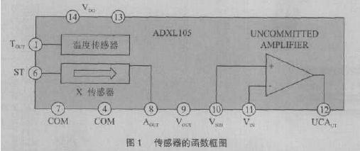

这样做的优点在于轴上信号与角度的余弦值可以成正比,从而减小加速度计没有对齐所带来的误差。比方说,如果有一个5°的方向偏差,测量结果只会产生0.4%的误差。图1所示是其等效的函数框图。
图1中主要包括三大部分:温度传感器,X传感器以及一个放大器(Uncommitted Amplifer)。其中,X传感器的输出为250mV/g,使用时可根据实际应用需要自行设计电路,然后利用放大器Uncommitted Amplifer放大来自X传感器的信号,从而使放大器Uncommitted Amplifer的输出符合的A/D卡的输入要求。
