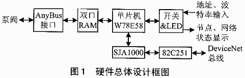

DeviceNet节点硬件主要由以下几部分组成:电源、单片机系统、看门狗及掉电保护电路、CAN控制器SJA1000、CAN收发器82C251、拨码开关及状态LED显示、双口RAM IDT7005、AnyBus接口。总体设计框图如图1所示。详细硬件电路图见本刊网站补充版。

(1)单片机
DeviceNet适配器选用Winbond公司的高性能8位单片机W78E58。W78E58功能、引脚与80C52完全兼容,并提供256 B的内部RAM以及32 KB的Flash EEPROM,从而使系统不需扩展外部程序存储器便可满足DeviceNet协议程序的容量要求。W78E58最高可在40 MHz的主频下运行,处理速度完全满足DeviceNet节点通信的实时性要求。为减少芯片的数量及降低硬件成本,本系统只扩展1片8 KB的双口RAM,其前面7 KB用于外部数据存储,最后 1 KB用于提供与其它应用电路的通信接口。
(2)CAN控制器SJA1000
DeviceNet总线报文的收发以及媒体访问控制等都是依据CAN总线协议的,而这些协议都要通过CAN控制器加以实现。DeviceNet通信节点选用目前比较流行的Philips CAN控制器SJA1000。由于DeviceNet总线协议采用11位的标识符,因此应使SJA1000工作在Basic CAN模式。
(3)CAN收发器82C251
CAN收发器(transceiver)82C251的主要作用是收发CAN总线上的信号:一方面将总线信号转换为CAN控制器所需的信号;另一方面,将CAN控制器的输出信号转化为CAN总线信号。
(4)双口RAM IDT7005
DeviceNet适配器通过1个具有中断功能的双口RAM IDT7005提供与其它应用电路的通信接口。IDT7005具有2套完全独立的数据线、地址线、读写控制线,允许2个CPU对双口RAM的同一个单元在不同的时间进行读写;具有2套完全独立的中断逻辑,实现2个CPU间的握手控制信号。IDT7005的最高2个字节1FFEH和1FFFH分别兼做2个端口的中断逻辑单元。
(5)AnyBus接口
作为一种通用的现场总线通信节点,AnyBus提供了与其它应用电路之间进行数据交换的接口标准,并对接口的引脚进行了严格的定义。

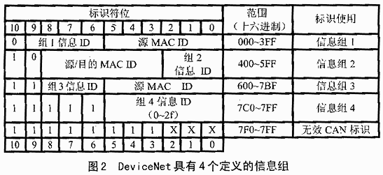

11位的CAN标识符用来定义连接ID。DeviceNet将11位的CAN标识符分为4组,前3组的连接ID包括了6位的媒体访问控制标识符(MAC ID)以及信息标识符(Message ID)。信息组的定义如图2所示。组4信息用于离线通信。
通过设计,DeviceNet系统中的节点能够对自己的标识符进行管理。这些标识符交错分布在整个范围内。所有的节点都有一个完整的它们能获得的报文优先权范围,而与它们的MAC ID无关。重复MAC ID算法保证了CAN标识符的唯一性,而不需要网络集中工具或记录。

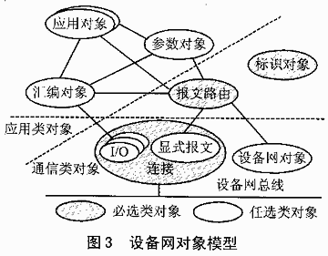

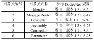

图3是一个通用DeviceNet设备的对象模型;表2是DeviceNet产品中典型的对象类。
② 设备描述(Device Profiles)。DeviceNet规范不仅仅是一个物理连接协议规范。它通过定义标准的设备模型促进不同厂商设备之间的互操作性。属于同一设备模型的所有设备都必须支持共同的标识和通信状态数据。设备描述是针对各种设备而定义的。设备描述中包括设备各种特定的数据。符合设备类型描述的多个供货商提供的简单设备(例如:按钮、马达启动器、光电池、气动阀执行器)在逻辑上是可互换的。

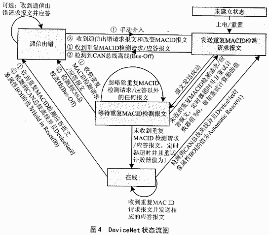

每个设备上电以前都有一个例行的状态流转过程。该过程描述了设备能够在DeviceNet上通信之前必须完成的以下工作(例如重复MAC ID检测等),以及对设备通信产生影响的网络事件。
图4是DeviceNet设备上电后的状态流图,其中一共有4个状态:发送重复MAC ID检测报文状态、等待重复MAC ID检测报文状态、在线状态、通信出错状态。

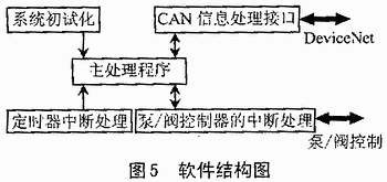

软件结构如图5所示。
在实现所有的功能模块以后,最重要的是如何构造一个有机的主程序模块,将这些零散的模块组织起来,进行系统的初始化工作。另外,还要设计一个优化的循环体并周期性地执行以对DeviceNet网络上的报文产生动作。
