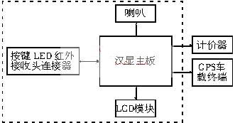

嵌入式汉显的作用主要是通过串口与GPS车载终端和计价器通信,接收处理GPS车载终端发送的GPS定位信号和计价器发送的相关运营数据,并通过红外遥控器和按键让用户对汉显进行设置和操作,然后在液晶模块上显示相应的内容,并能提供语音服务。
嵌入式汉显由以下几个部分组成:汉显主板、液晶模块、红外接收头、按键、喇叭、发光二极管以及连接器。
3 主板硬件部分
  图2 汉显结构图

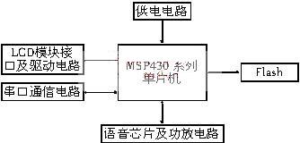

嵌入式汉显的主板由以下几个部分组成:并口Flash,供电电路LCD模块接口及驱动电路,串口通信电路,看门狗电路和语音芯片及功放电路。
3.1 MSP430系列单片机
MSP430系列单片机是由TI公司开发的16位单片机,其突出特点是超低功耗,非常适合于各种功率要求低的场合,是目前业界所有内部集成闪速存储器(FLASH ROM)产品中功耗最低的,消耗的功率仅为其他闪速微处理器(Flash MCUs)的1/5。在3V工作电压下其耗电电流低于350uA/MHz,待机模式仅为15 uA/MHz,具有五种节能模式。其64K的程序空间保证了可容纳足够的代码长度,而程序执行中可写的内部FLASH可用于存放中心号码,电话号码和GPS车载终端设置等重要数据。单片机内有抗ESD保护,有较强抗干扰能力。在线编程,程序更新方便。仿真器结构简单,可自行制作。该系列工业级单片机工作温度范围为-40"+85摄氏度,可满足车载设备应用要求。

3.3 存储器
Flash需要保存GPS定位信息、关键点、字库、通话记录、短信息、运营数据和其他数据。Flash容量需求分析如下:
3.3.1 字库约需要800K字节。
3.3.2 GPS定位信息需要作为行车记录加以保存,目前绝大多数GPS模块都是每秒发送一次GPS定位数据,如果每一条都作为行车记录保留没有太大的实际意义,因此可每隔一至十分钟保留一次定位数据,这样的话10000条可至少保存大约一周的行车记录,满足实际应用需要。定位信息包括:时间、经度、经度标识、纬度、纬度标识、速度、方向、状态以及附加信息等等。
定位信息量计算:10000条×48字节=480000字节
3.3.3 对于需要限速提示、路段提示、区域提示等特殊需求,可以通过预存这些关键点或多边形的定位数据信息,车辆行驶过程中经过、到达、离开这些区域时,将收到的定位信息与之比对并配合语音播报即可判别并进行提示。关键点的信息包括:进入关键点时间、驶出关键点时间、左下角纬度、左下角经度、左上角纬度、左上角经度、右下角纬度、右下角经度、右上角纬度右上角经度以及其他标志位等等。
关键点信息量计算: 52字节×200个=10400字节(保存100个关键点,预留100个关键点容量)
多边形信息包括:顶点的编号、顶点经度、顶点纬度等信息。
多边形:10个×9个顶点×(2+10+11)=2070字节(最大保存10个9边形)
因此容量应至少在1MB以上,最好采用并口通信的Flash以满足与MSP430系列单片机的高速数据传输。

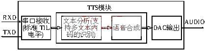

3.4 语音芯片及功放电路
为了缩短开发周期,可考虑采用处理器内部集成了完整的语音合成系统。以科大讯飞的语音芯片为例,该芯片支持任意中文文本的合成,中文编码可以采用GB2312 或者Unicode 两种编码方式,电平逻辑为TTL 电平,通过串口(UART) 接收上位机发送的命令和数据,命令和数据以帧的方式进行封装和发送,允许发送数据的最大长度为200个字节。语音芯片在接收到命令或文本合成完毕之后,通过串口TXD2向MCU发送反馈信息。MCU可以通过接收芯片的反馈,了解到芯片是否正确接收了命令,以及芯片是否完成了文本合成。当芯片READY信号脚处于低电平时,表明芯片处于待机就绪状态;处于高电平时,表明芯片正处于文本合成状态。语音通过10bit DAC 模拟音频输出,外围功放电路采用最常用的LM386的功放电路就能满足要求。

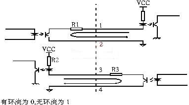

由于国内目前的车载GPS终端和计价器基本都是采用串口通信的方式连接汉字显示终端,因此根据不同车载终端和计价器必须采用相应的串口通信方式,可考虑采用MAX202等转换芯片电路、电流环电路或其他解决方案。电流环电路原理如下图:
图5 电流环电路原理图
