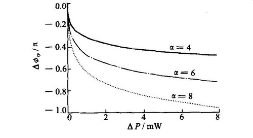

输出功能模块的任务就是将调制的效应要强一些,对SOA的其他非线性效应产生的负面效果要大一些。对此,本研究针对探测光波长的线宽增强因子α取不同值的情况,计算了偏振态调制ΔΦxy随泵浦光调制ΔP(即泵浦光为“1”的功率和泵浦光为“0”的功率之差)的改变情况,结果见图4。由图4 可见,在同样的泵浦光调制下, 当探测光具有较大的线宽增强因子α时,偏振态受到的调制加大。因此,上述实验现象可以得到很好的解释,因为当光波长处于SOA增益谱长波长一端时,线宽增强因子α要大一些,所以偏振态受到的调制要大一些,相应地,交叉偏振调制造成的负面效应更大一些。
图4  不同线宽增强因子下ΔΦxy与泵浦光调制ΔP 的关系
