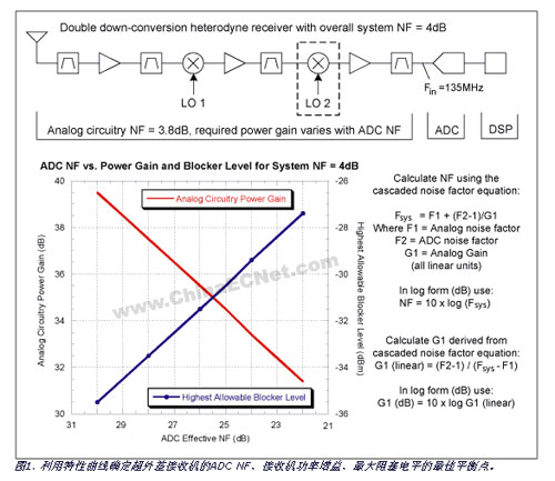

图1所示框图是蜂窝基站系统采用的典型二次下变频接收机,这类接收机一般包含两个相同的接收通道,提供分集接收。如果取消第二级混频器,则可得到一次变频架构。假设ADC需要量化三个相邻的cdma2000载波,每个载波的带宽约为1.23MHz。这些载波信号转换后将通过数字信号处理器(DSP)进行滤波。例如,ADC的时钟速率为cdma2000载波码率1.2288Msps的64倍,即78.64Msps。对于欠采样接收机,时钟速率决定了奈奎斯特带宽(fCLK/2),该指标是计算ADC等效噪声系数(NF)的重要参数。
假定系统噪声系数(NF)的设计目标是4dB,模拟电路部分提供的噪声系数为3.8dB。在忽略阻塞干扰的情况下,为了满足系统接收灵敏度的要求,只允许ADC为系统增加0.2dB的噪声系数。需要注意的是4dB的噪声系数远远优于3GPP2 cdma2000标准的要求,但它代表了众多蜂窝基站制造商的设计目标,以便与最低要求相比留出足够的裕量。图1给出了在满足系统噪声系数设计目标的条件下,模拟功率增益和ADC NF与天线端所能容许的带内干扰(阻塞)的对应关系曲线(没有使用自动增益控制)。对模拟电路功率增益的要求取决于ADC的等效噪声系数,而等效噪声系数是由已知的满量程功率电平(以dBm为单位)、SSNF、转换速率计算得到的。

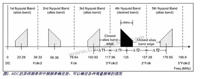

图2表示没有滤除的噪声混叠到有用信号频带的过程,这将提高ADC的SSNF,降低信噪比(SNR)。上述示例中,三个cdma2000射频载波信号下变频至135MHz、带宽为5MHz,并送入ADC的输入端。输入信号经ADC产生的2次与3次谐波不会混叠到有用信号频带内,可以忽略不计。图2仅给出了5个奈奎斯特频段,实际上直到16倍奈奎斯特频率的信号都会混叠到有用信号带宽内,这里假定ADC的满功率输入带宽达到了600MHz。这些混叠信号如果不进行适当衰减,将会降低ADC的噪声性能。
假定采样频率为78.64Msps,有用信号带宽为5MHz,混叠频带从DC至629.12MHz (8 x fCLK),中心频率分别为22.28MHz、56.36MHz、100.92MHz、179.56MHz……,606.84MHz。3次和5次混叠频带的中心频率分别偏离奈奎斯特频率边缘f1和f2。总的来说,除了在135MHz存在有用信号外,另外还有15个混叠信号,如果只有一个混叠信号进入ADC的输入端口,将使ADC噪声系数NF增大10 x log(2) ,或3dB。如果带内所有噪声均进入ADC,理论上ADC的有效噪声系数(NF)将会增大10 x log(15),或11.8dB,此时假定ADC对有用信号和各混叠噪声信号的量化效果相同。
为了滤除混叠频带内的噪声,靠近高边混叠(>177.06MHz)和低边混叠(<103.42MHz)频带的衰减量应该不低于16dB,以便使混叠信号对ADC噪声系数的影响低于0.2dB。更高的衰减量可以更大程度地降低混叠信号对ADC噪声系数(NF)的影响。

为了计算以上两种情况下ADC的等效噪声系数,假定ADC输入等效匹配电阻为200,计算其满量程(FS)功率电平。如果满量程输入电压峰值为2.56VP-P,对应的满量程输入功率为+6dBm (RMS)。不存在阻塞信号时,假定ADC的SSNF为-82dBFS,对于78.64Msps的采样频率,奈奎斯特带宽内的ADC噪声基底电平为-76dBm。折合到1Hz带宽内,其基底噪声电平为-152dBm;与常温下-174dBm/Hz的热噪声基底相比较,ADC的等效噪声系数为22dB,此时假定在奈奎斯特频带内所有频率的噪声频谱保持平坦。由此看来,达到这一噪声系数指标非常困难,但是,MAX19586完全能够满足该设计要求。
从图1可以看出,当ADC等效噪声系数为22dB时,为了使系统的噪声系数达到4dB,模拟电路必须提供31.4dB的功率增益。考虑到这些因素,在不采用自动增益控制的前提下,系统可容许的最高有效值阻塞功率为-27.4dBm,如图3中给出的功率电平所示:
FS - 余量 - 增益 = +6dBm - 2dB - 31.4dB = -27.4dBm
