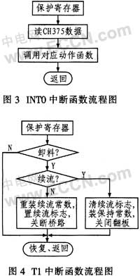

进行控制器软件设计时,考虑到有4个中断源,因此将一些耗时较长的复杂计算、判断等放在主循环程序中。程序采用C51编写、调试,INT0中断(CH375)函数流程如图3所示,T1、T0中断函数流程分别如图4、图5所示。
