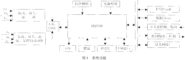

系统的总体结构框图见图1,包括隔离、放大、滤波、量程自动切换、锁相电路、时钟模块、LCD显示、通信、FPGA谐波检测、以态网接口等模块。用交流采样法高速采集经调理后的三相电压、三相电流及通过二次运算计算出零线电流、有功功率、无功功率、频率、功率因数及三相不平衡度等参数,并能检测到21次谐波,对以上数据进行记录保持,并可通过液晶屏观察这些数据。另外,实现多种通信技术,如RS232,CAN总线、以太网通信等。
由于本监测器监测指标多,功能复杂,工作量大,因此控制器的选择是非常关键的。考虑到STR710FTbZ6具有高性价比、功能灵活、易于人机对话等众多特点;FPGA则具有高速、高可靠以及开发便捷、规范等优点。因此控制器采用STR710FTbZ6与ACEX1K30相结合,就充分发挥两者的互补性。

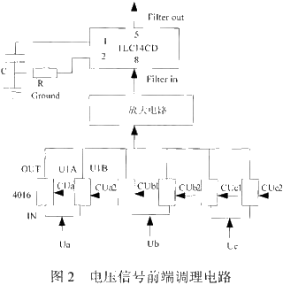

现在以电流信号为例说明该部分的电路设计,电压信号的调理电路与电路信号相似。该部分的电路设计如图2。在正常供电的情况下,通过编写循环子程序对各相模拟开关的控制信号赋值,从而达到对三相信号分时循环采集的目的。对于电流量测量,本系统设计了量程自动切换功能(分两个量程档)。现以A相信号为例,分忻一下如何实现量程自动切换功能。
在默认情况下当监测A相信号时,Clal控制信号为0,经过电流互感器(TA-6A)后的A相信号Ia通过U1A(四路模拟开关CD4016的第一路)输入到放大电路中。但当系统监测到该相的信号小于5A时,则立即对CIa1置1,CIa2置0,Ia通过UlB(四路模拟开关CD4016的第二路)输入到放大电路中。由于R1>R2,所以减小Ia信号的衰减,从而实现量程自动切换的功能,也进一步的提高了本系统的测量精度。
为了避免频谱混叠造成信号的失真,因此一般的电子系统中多需要设计滤波器。对于本系统,由于测试电网谐波时,必须计算功率,即计算电压、电流的互相关,所以对相位的要求很高。本系统采用专用的四阶Butterworth低通开关电容滤波器TLC14。避免了传统的由于采用运放、电阻、电容搭建的滤波电路易受干扰、稳定性不好等问题。该滤波器具有以下特点:低成本,易用;滤波器的截止频率取决于外部时钟频率;截止频率范刚从0.1~30 kHz。
放大电路的输出信号作为抗混叠滤波器的输入信号。该滤波器的截止频率fc取决于其时钟频率fclock,其关系为fc=fclock/100;fclock≈1/4.23RC,由于本系统设计的谐波测量次数要求达到21次,其截止频率为fc=1.05kHz,因此选择C=100pF,R=2kΩ即可满足要求。

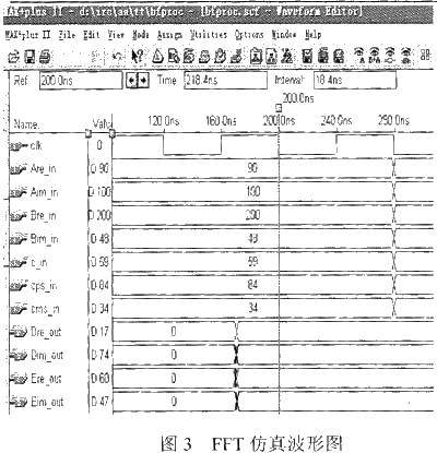

假设CLK为输入一个周期为80ns的时钟,Are_in,Aim_in为输入数据的实部和虚部,旋转因子采用乘以128归一化的8bit有符弓数。旋转因子欧拉公式变换为近似值C+jS=59+j25,则cps=c+s=84,cms=c-s=34,计算出的第一个数的实部、席部为Dre_out、Dim_out,第一个数的实部、虚部为Ere_out、Eim_out,由maxplus2生成的波形文件的图形如图3所示。

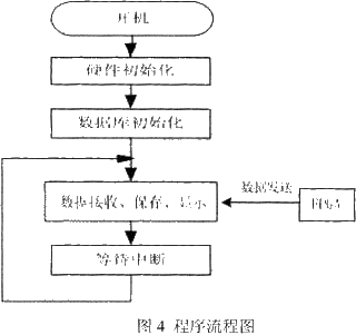

系统的总体程序流程如图4所示,中断处理程序模块包括键盘处理、通信模块(响应通信请求中断)、故障处理等。
