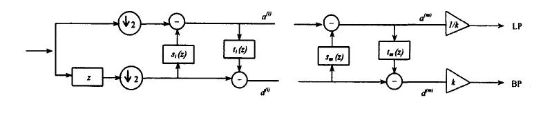

LS 变换过程如图1 所示,逆变换与正变换相同,只是顺序相反。时间离散的滤波器可由它的多项矩阵来表示,多项矩阵由脉冲响应的奇偶采样序列的Z 变换得到。LS 小波变换的实质是对经典小波滤波器采用Euclidean 算法的多项式进行分解。
图1  正向LS 变换

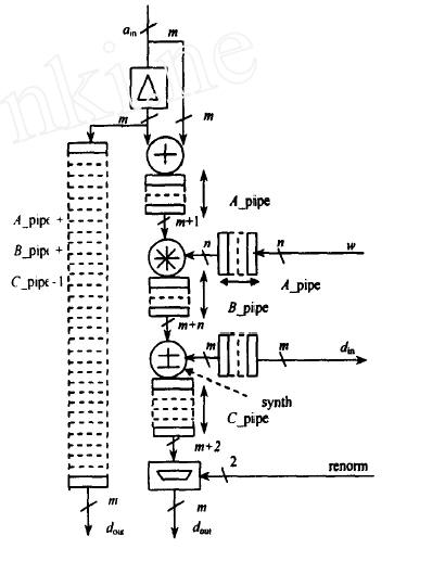

如图1 所示,LS 变换是连续的独立的简单滤波操作过程,这个过程就是提升步骤。由图1 可导出优化了的提升核结构体。近几年,采用JPEG2000 标准进行图像传输成为热点,很多文献中均提出了不同的提升小波变换结构体。
但是这些提升结构体大都只考虑可操作性,而忽略了功耗和灵活性。作者提出的提升核结构体(图2) 采用与以往不同的由下至上的设计方法。主要特点是指定了1 个单独的流水式的乘法单元和2个加法单元。乘法单元主要用于处理滤波器系数的对称问题,加法单元用于实现分析或综合的变换。
值得注意的是所有的通道层都可用所设计的库模块来排列,因此为了保证内部IP 核数据流的同步性,必须考虑前后交叉问题。例如,在加法输出时,已经放置了一个乘法器,允许对提升步骤的结果进行归一化。采用这种设计方法,能获得最高的数据精度和最快的运行速度。此外,整数的数学单元更容易进行深层的流水操作,获得很高的数据吞吐量。图2 所提出的结构既考虑了可操作性又考虑了应用的灵活性,由于提高了运行速度,所以降低了功耗。

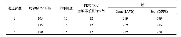

首先采用VHDL 语言来描述由基本的可重构的数学模块和逻辑模块设计的变换核结构体,然后在MAX+PLUSⅡ集成环境下进行功能仿真,实现所需变换核,最后进行FPGA 逻辑综合。在Altera1 公司的FLEX10K上设计的结构体,经过逻辑综合得到很满意的结果,见表1 。表1 的结果直接由逻辑综合得到,没有考虑各种客观因素引起的延时。在设计流程步骤之后的安放运行过程中,可进行更精确的时序分析。另外,为了获得完整的分析结果,需参考FPGA 厂家提供的指标估计功率消耗,使用时应选择功耗小的可编程器件,更好地满足不同使用环境的要求。以(5 ,3) 滤波器为例,计算(5 ,3) 小波需要4个提升核的叠加,所提出的结构体计算正向或逆向(5 ,3)DWT ,对每帧像素1400×1400 采用15位采样数和12位合成滤波器系数,以全时钟频率运行,进行5 层分解、重构,每秒钟能处理25 帧图像,功耗为267.6 mW。
