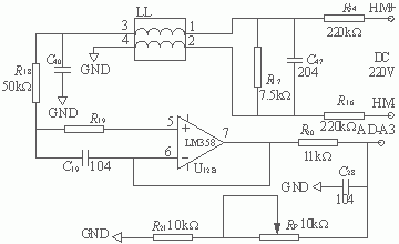

3.2合母电压的监测
合母电压监测电路如图2所示。合母电压流过电阻R16、R17、R54,在电阻R17上取样,故而电阻R17应选用高精度电阻。R16和R54因为要比电阻R17大得多,又是出现在分母上,故而不必选用高精度电阻。LL的作用是抑制共模干扰。可以通过调节电位器Rp的大小来使所要监测电压的大小符合AD转换器输入电压要求。
图2 合母电压的监测电路

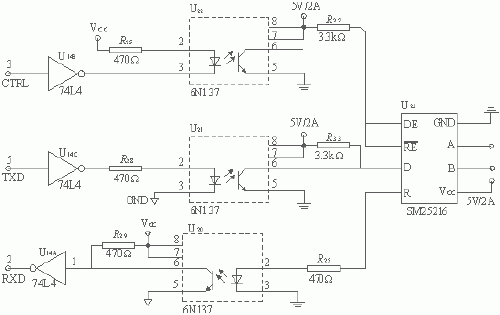

3.4通信电路设计
整个系统内部通过RS485进行通信。具体电路如图4所示。因为控制芯片都采用AT89C52,作为主监控单元CPU只有一个串口,而其并口也没有充分利用起来,故通过可编程串行接口芯片8250扩展串口,用并口来模拟串口。
