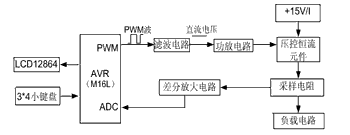

图1为系统的总体框图。本系统通过小键盘和LCD实现人机交流,小键盘负责接收要实现的电流值,LCD 12864负责显示。AVR单片机根据输入的电流值产生对应的PWM波,经过滤波和功放电路后对压控恒流元件进行控制,产生电流,电流再经过采样电阻到达负载。同时,对采样电阻两端信号进行差分和放大,送入ADC。单片机根据采集到的值调整PWM输出,从而调整了输出电流。如此反复,直到电流达到设定要求。

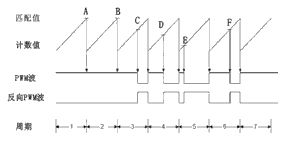

AVR单片机片内有一个具有16位PWM功能的定时/计数器。在普通模式下,计数器不停地累加,计到最大值(TOP=0xffff)后溢出,返回到最小值0x0000重新开始。当启用PWM功能即在单片机的快速PWM模式下,通过调整OCR1A的值可实现输出PWM波的占空比变化。产生PWM波形的机理是:PWM引脚电平在发生匹配时(匹配值为0~0xffff之间的值,如图2中的C),以及在计数器清零(从MAX变为BOTTOM)的那一个定时器时钟周期内发生跳变,具体实现过程如图2所示。
图2 PWM波产生过程
图2中的C~F为OCR1A匹配值。从图中可见,波形在每个匹配值处以及计数清零时输出发生变化,从而实现了PWM波。由于OCR1A的值可以从0x0000到0xffff,共有65535个值,因此PWM波的最大分辨率为1/65535,满足系统分辨率设计要求。PWM波的频率为:
(1)
其中,fclk_I/O为系统时钟频率 (7.3728MHz),N为分频系数(取1、8、64、256或1024)。在N取1时,根据式(1)得PWM波的最大频率为7.3728MHz;当N取1024时,PWM波的最小频率为 7.2kHz。本系统N取256,PWM波频率为28.8kHz。

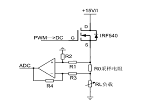

恒流源采用的是压控恒流元件IRF540,它的VGS为20V,ID为33A。截止时,最大漏电流为1μA,导通电阻仅有0.04Ω,图4为IRF540的特性曲线。
图4 IRF540特性曲线
由图4可知,当VGS为5V时,可输出电流就可达到30A左右,完全能实现小电压控制大电流的目的。具体应用电路如图5所示。
图5 横流电路
IRF540的G极接PWM波转换后的直流电压,D极接能提供15V/5A电流的电源(可采用开关电源),S极用来接采样电阻和负载。采样电阻应采用温漂系数低、阻值为10mΩ、精度为1%的大功率锰铜丝电阻。当对采样电阻两端信号进行差分后,可得到采样电阻两端的电压值U,而在已知采样电阻阻值情况下,很容易得到流经采样电阻的电流,即I=U/R。由于负载与采样电阻在同一条支路,故流经负载的电流也为I。差分放大电路的放大倍数可根据采样电阻阻值以及ADC的参考电压来选择,图5中要求R1=R3,R2=R4,放大倍数为R4/R3。需要注意的是该电路应该具有很高的输入阻抗,以减少对负载电路的影响。差分信号经ADC口送入单片机进行处理。
