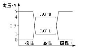

先来了解一下容错CAN,容错CAN 的物理层是由CAN-H、CAN-L、GND三根线组成的。下图1为CAN总线通信信号的示意图:
图1 CAN总线通信信号

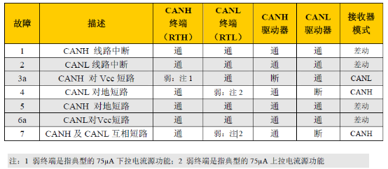

由图中我们可以看出,CAN-H、CAN-L的电压幅值在显隐性发生变化时幅值变化高达4V,这样不仅可以保证正常状态下CAN总线的稳定工作,还可以保证CAN总线中CAN-H、CAN-L其中一条发生故障(短路或者断路)时,容错CAN收发器会自动识别总线状态,根据总线状态做出调整(具体见下表1),保证了CAN总线在故障时的通讯正常。
表1 故障状态检测

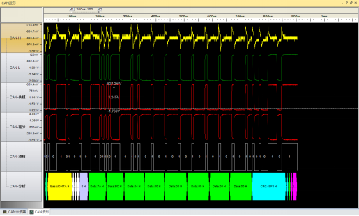

下图4所示为用CANScope读取到的模拟CAN-H、CAN-L短路的情况下容错CAN的通讯状态:
图4 CAN-H短路时总线通信情况
注意:图中CAN-H的波动虽然较大,但是幅值很小哦~
我们可以从图4中看出,当CAN-H出现短路情况时,数据仍然能够被接收节点正确读取,表明CTM收发器会自动将工作状态切换为CAN-L与地线进行CAN数据的收发;

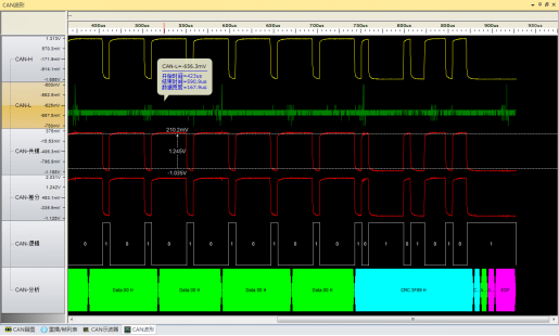

图5 CAN-L短路时总线通信情况
同样,当CAN-L出现短路情况时,接收节点同样能够准确的分析出CAN数据,表明CTM收发器会自动将工作状态切换为使用CAN-H与地线来进行CAN数据的收发。

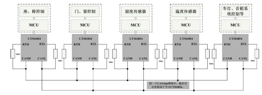

图6 CTM1054 网络拓扑结构与应用实例
如图 6所示为CTM1054网络 拓扑结构,在同一个CAN-bus 网络中,最大可连接32个CTM1054节点。连接时需要注意终端电阻的连接,容错CAN收发器终端电阻被设定为100 欧姆:即CANH所有电阻并联为100欧姆,同时CANL总线所有电阻并联为100欧姆。因此,在构建一个CAN-bus网络时,必须考虑CAN-bus网络可能存在的节点数,根据节点数计算出终端电阻值,如图中共5个CTM1054节点,因此CANH上的五个电阻阻值全部为500欧姆,CANL上五个电阻的阻值也全部为500欧姆。

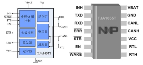

图8 NXP TJA1055
第二款是NXP推出的TJA1055,它采用独特的绝缘层上覆硅(SOI, Silicon-On-Insulator) 工艺技术,在ESD、EMC以及 功耗方面都有明显改善。同时也降低了 射频发射强度,让使用者可以在不影响安全性的情况下扩大网络连线的范围。加上提升射频干扰效能和内置斜率控制特性,能够通过使用无屏蔽电缆来降低成本。如图8所示。
