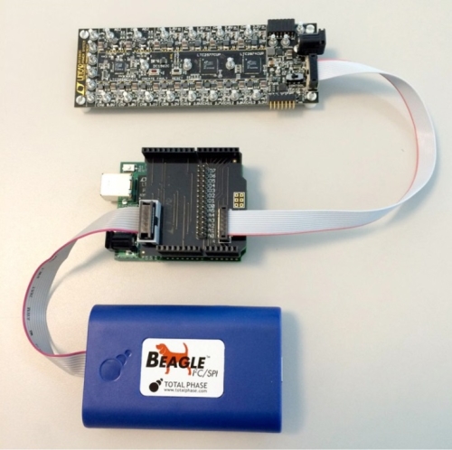

为获得最佳的学习效果,可从一个 DC2026 (Linduino)、DC2294 (屏蔽)、DC1962 (Power Stick) 和一个 Total Phase Beagle (I2C 嗅探器) 着手。这能提供控制器 (LTC388X) 和管理器 (LTC297X) 的编程、调试和学习。
图 1 (评估硬件) 示出了全部连接在一起的建议评估硬件。如欲使用该硬件,则利用两根 USB 电缆把 Linduino 和 Beagle 连接至一台计算机。假如您没有用 USB 电缆连接 Beagle,那么就把 Beagle 带状电缆从 DC2294 断接,以避免干扰往来于它和 DC1962 之间的 PMBus 通信。
图1:评估硬件

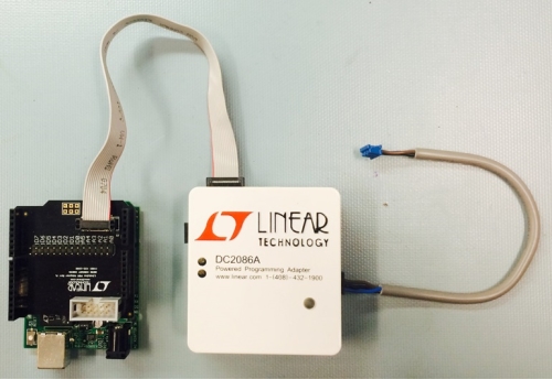

如果连接至一个系统板,则 DC2086 可在大多数情况下工作。
图2:系统硬件
DC2086 将接受一个从 DC2294 引出的连接,并支持 12 针带状电缆、14 针带状电缆和 4 针电缆。另外,DC2086 还支持一个外部电源输入,该输入用于功率需求量高于 Linduino 所能提供之水平的系统板。

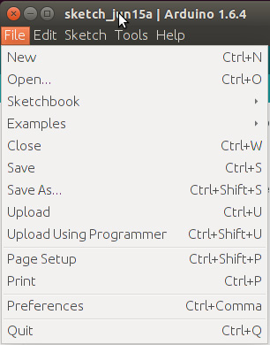

当首次运行 Arduino 软件时,它将使用一个默认的 Sketchbook,而不是从 LTC 网站下载的 Linduino Sketchbook。

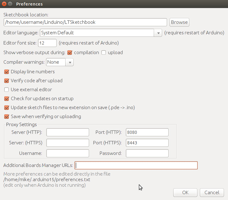

如欲变更 Linduino Sketchbook,则使用菜单栏上的 File | Preferences 选择,如图 3 (查找 Preferences 对话框) 所示。
图3:查找 Preferences对话框
图 4 (Preferences 对话框) 表明:Sketchbook Location 位于对话框的顶部。使用 Browse 按钮,导航至从 www.linear.com.cn/linduino 下载的 LTSketchbook。另外,在编译期间检查 ON Display 行号和 Show 详细输出也是有帮助的。后一个设置在命令行上滚动编译消息,它们在这里更容易看到。
图4:Preferences 对话框
在设定路径之后,必须关闭所有的 Arduino 窗口,而且必须重启 Arduino 软件。当重启 Arduino 时,它重新扫描 Sketchbook 目录并逐步建立 Arduino 菜单。如果未重启 Arduino 软件,则该菜单将不反映 LTSketchbook,而是指向前一个 Sketchbook。

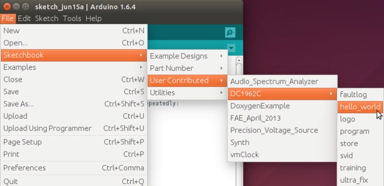

第二步:加载您的第一个 Sketch:
通过仿效图 5 (加载 hello_world) 来加载 hello_world Sketch。
图5:加载 hello_world

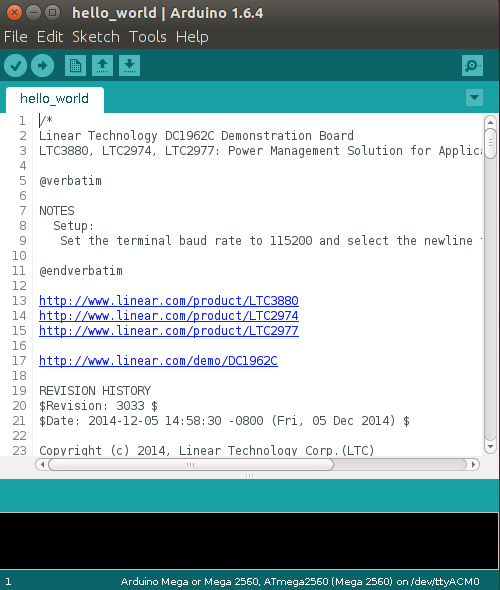

在加载了 Sketch 之后,弹出一个具有该 Sketch 的窗口,如图 6 (Sketch 窗口) 所示。
图6:Sketch 窗口

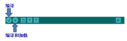

第三步:编译和运行
如图 7 (Arduino 工具栏) 所示,通过揿按工具栏上的钩形符号来编译 Sketch。
图7:Arduino 工具栏
指向右的箭头将编译 Sketch 并把经过编译的 Sketch 装入 Linduino 硬件。屏幕放大镜显示 Sketch 的输出。把箭头看作发送代码至显示控制台,或编译代码并把代码发送至 Linduino 硬件,这样显示控制台就具有一些需要对话的东西。
注:Arduino 板类型应设定为 Arduino Uno,而且应选择端口。见工具菜单 (Tools Menu)。

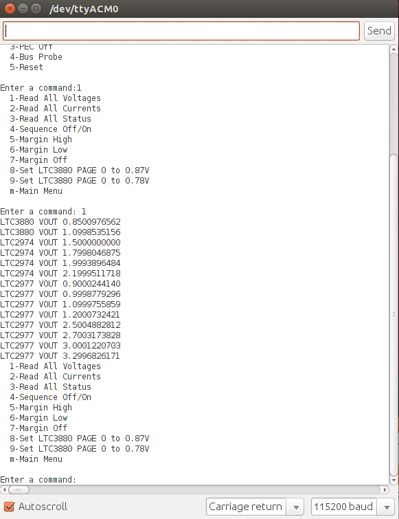

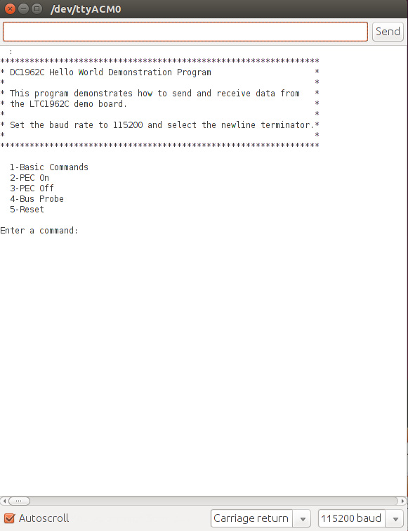

在加载了 Sketch 之后,揿按位于工具栏右边的屏幕放大镜以打开控制台窗口。把行尾结束符号设定为 Carriage return,并将波特率设定为 115200,以与图 8 (Arduino 命令窗口) 相匹配。
图8:Arduino 命令窗口
如需与 Sketch 互动,则把光标置于顶部 (Send 按钮的左边) 的方框中,从菜单键入一个数字,然后揿按 Send 钮或 。Sketch 接着将执行命令并随后重新显示菜单。
第四步:考察菜单项
图 9 (Sketch 菜单) 示出了当揿按 1 以变更基本命令 (Basic Commands) 窗口、之后揿按 1 以读取所有电压 (Read All Voltages) 时会发生什么。DC1962 之所有电源轨的 VOUT 测量值被读出并打印。
图9:Sketch 菜单
在通过揿按位于左上角的 X 将控制台关闭之前,Sketch 一直处于运行状态。如果重新打开控制台,则其将重启 Sketch。

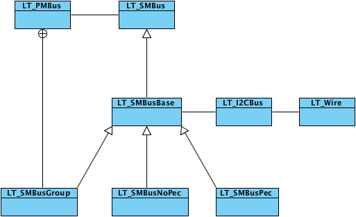

PMBus 库存在于LTSketchbook/libraries/LT_PMBUS 目录中的 LTSketchbook 树之中。该软件库是分层的:从 TWI (两线式接口) 开始,然后是 I2C、SMBus,最后是 PMBus。有一个用于在 L11/L16 (PMBus 格式) 和浮点之间来回转换数值的数字转换 API。最后,具有群组命令协议 (Group Command Protocol) 辅助、器件和电源轨发现、故障记录解码、乃至系统内编程功能。
每层是一个简单的 C++ 类,类似于 Arduino 把一个类别用于串行 (Serial) 和其他 I/O 函数的方式。如果您的最终环境是 C 语言,请不要担心。简单的意思就是您可以使用 C++ 类 (没有大量的内存开销),或者也可以去除类包装并非常容易地将其用作纯 C 语言。C++ 包装器就是简化了应用程序代码并使其对于非编程人员而言更加容易。
图10:LT_PMBus 类示意图
对于那些仅必须了解内部结构的编程人员来说,SMBus 位于一个层次体系中,这样一来应用代码就与接通和关断 PEC 无关,并可帮助移植。LT_I2C.h、LT_SMBus.h 和 LT_PMBus.h 形成了 API 的层。如欲移植 Linduino PSM 库,则可选择任何 API 之一并在您的平台上实施 (使用您自己的软件库)。最常用的端口重新实施 LT_SMBusBase 类,然后 PMBus 类正常工作,数学转换正常运行,而且所有其他的函数和示例正常运作。

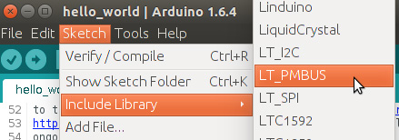

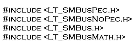

一般来说 PMBus 库是利用 Sketch 菜单添加的,如图 11 (包括库 [Include Library]) 中所示。但是最重要包括的则示于图 12 (基础包括 [Base Includes])。
图11:包括库 (Include Library)
图12:基础包括 (Base Includes)

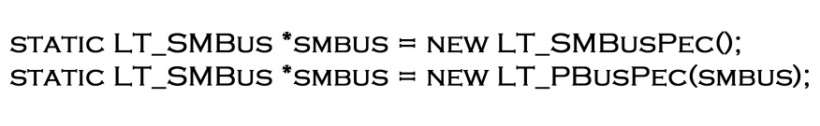

一个 Sketch 具有至少两个静态变量,一个用于系统管理总线 (smbus),另一个用于电源管理总线 (pmbus),如图 13 (静态变量) 所示。Smbus 变量是 Pec 或 NoPec 版本。干净层 (clean layers) 的一个优良的特点是编程人员可根据其项目的需要把应用代码编写为 SMBus 或 PMBus 代码。利用 PMBus API 来编写应用隐藏了命令代码和数据格式化的细节,而利用 SMBus API 编写应用则可实现对所有可能命令代码的访问以及对原始值的直接访问。
图13:静态变量
一旦两个变量进行了初始化,则可通过 smbus-> 使用整个 SMBus API,以及通过 pmbus-> 使用整个 PMBus API。可以在同一个应用中兼用这两种 API。

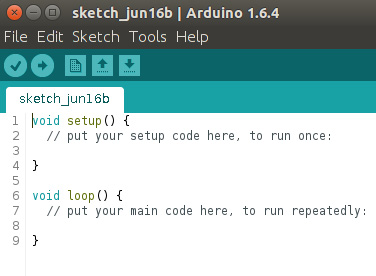

如图 14 (新的 Sketch) 所示,通过选择 File|New 以创建一个新的 Sketch。然后,您将看到一个如图 15 (空的 Sketch) 所示的空 Sketch。
图14:新的 Sketch (New Sketch)

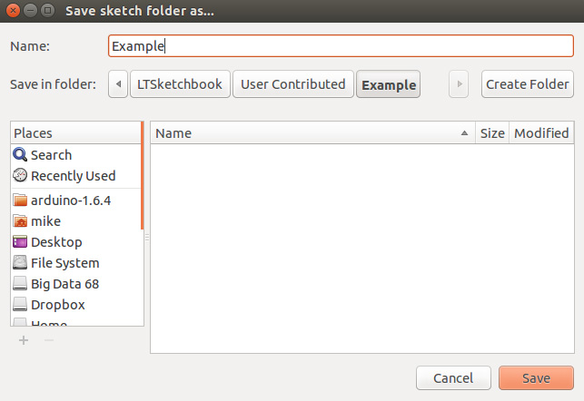

使用 File|Save As… 菜单,并为新的 Sketch 选择一条路径。要确保文件夹名称和 Sketch 名称匹配,如图 16 (Save As....) 所示。该路径必须在 LTSketchbook 的下方 (File|Preferences 对话框中的相同路径) 以便其在 Sketchbook 菜单中显现出来。
图15:空的 Sketch (Empty Sketch)
图16:Save As … (另存为 …)

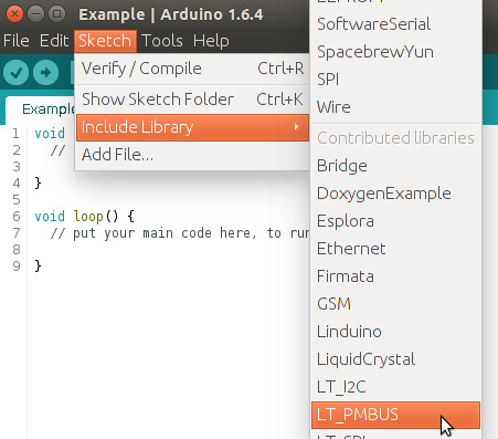

使用 Sketch|Include|Include Library 菜单,选择下面的库 (一次一个库):
● UserInterface
● Linduino
● LT_PMBUS
图 17 (Includes) 示出了怎样选择 LT_PMBUS 库。所有的库都在同一个 Include Library 菜单中。
图17:包括 (Includes)

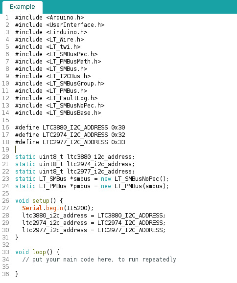

在文件的头一行上添加该包含语句:
#include
现在,添加用于地址和 SMBus/PMBus 对象的静态变量。增添设置 (Setup) 代码以预置变量和串行总线对象。利用 File|Save 保存该代码。最后,揿按工具栏上的检查按钮以编译代码。
您的代码应看似图 18 (初始化代码) 的样子。

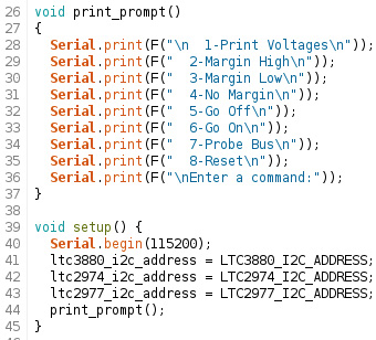

第三步:设置菜单
一个菜单需要打印选择,以及对用户选择的响应。
添加一个 print_prompt() 函数以打印一个提示,并从设置函数调用它以在 Sketch 运行时打印菜单提示。代码应看起来像图 19 (Prompt)。
保存和编译以确保代码没有错误。
图19:Prompt

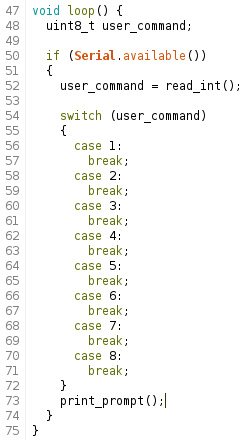

环路函数将处理用户输入。首先,它必须检查串行总线是可用的。然后,它必须把输入作为一个整数读取并将之传递至一个开关语句。在开关语句的内部,它必须执行某些函数并随后调用提示函数。用于每个命令的代码将在开关语句每种情况的内部编写,而提示函数将在之后调用。您的代码框架应看上去与图 20 (用户输入) 相似。
对它进行保存和编译以确保其没有错误。

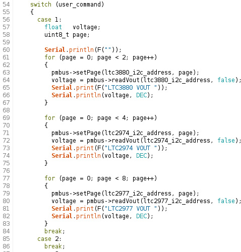

第五步:读取电压
现在是编写可做些有用工作的实际 PMBus 代码的时候了。
图 21 (读取电压) 示出了负责读取所有电压的代码。代码在情况 1 的内部示出。两个变量保持电压和页面:一个用于电压的 float,和一个用于页面的 unit8_t,显示在第 57~58 行。打印使用标准的 Arduino Serial.print… 函数。字符串周围的 F() 把它们放入闪存中,这样它们就不会使用宝贵的 RAM。对于每个器件,一个 for loop 通过调用 pmbus->setPage(…) 的页面进行检索,随后利用 pmbus->readVout(…) 以读取电压。接着,代码以十进制打印电压 (采用 DEC 类型)。
您可以找到自己在 PMBus.h 文件中的 LT_PMBus 库或 Doxigen 文档里使用的所有 API 函数声明。
图20:用户输入
图21:读取电压

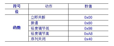

取自 LTC3880 产品手册的图 23 (OPERATION 命令) 表明:没有用于停止裕度调节的专用命令。裕度调节利用数值 0x80 (它意味着接通) 来关断。这就是采用 pmbus->sequenceOnGlobal() 来关断裕度调节操作的原因。
表4:当 On-Off_Config_Use_PMBus 使能 Operation_Control 时的 OPERATION 命令细节寄存器 OPERATION 数据内容

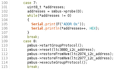

第七步:总线探测和复位
探测总线是 SMBus API 的一部分,毕竟并非所有的器件均为 PMBus。图 24 (探测和复位) 示出:探测是对 smbus->probe(0) 的调用。0 是它用以实施探测的命令,其为 PAGE (0x00) 命令。探测将测试所有的有效地址并回送一个所发现之器件的清单。它将找到所有能够确定收到一个读命令 0x00 的器件。
复位命令不太明显。LTC388X 和 LTC297X 系列的复位方法不同。LTC388X 器件支持一个 MFR_RESET (0xFD) 命令,但是 LTC297X 器件则不支持。例如,在 LTC2977 上 0xFD 命令为 MFR_TEMPERATURE_MIN,而不是 MFR_RESET。使一个管理器复位的正确方法是从非易失性存储器 (NVM) 恢复 RAM,因为在该变换之后器件复位。
然而,如欲使所有的器件同时复位,则使用群组命令协议。这把所有的操作编组为单个事务,在这里所有的命令均由 PSM 器件在 STOP 执行。
图 24 (探测和复位) 中的 case 8 示出了怎样设置一个群组协议事务。该事务受pmbus->startGroupprotocol() 和 pmbus->executeGroupProtocol() 调用的束缚。
图24:探测和复位

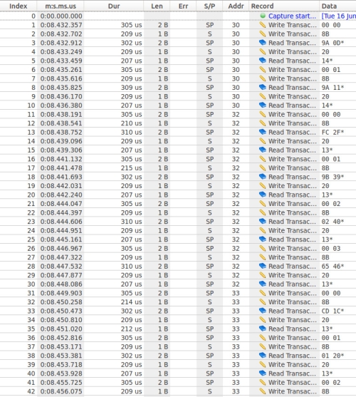

用于 PMBus 的最好调试器是 Spy 工具。Spy 工具之所以很好,原因是您能看见总线上的通信量,而且在需要帮助的时候您可以把一个跟踪记录与您的代码一起发送给 LTC 应用技术工程师。
本应用指南将重点关注由与 Total Phase Beagle 对话的 Total Phase Data Center 应用程序产生的数据。在 Total Phase 的网站上提供了帮助您安装 Data Center Application 的信息 (www.totalphase.com)。
启动开发工作最简单的方法是使用您刚刚创建的 Sketch 来跟踪总线。将采用菜单选择 3 (读取电压)。
图 25 (Beagle跟踪) 示出了数据。让我们直接投入并对某些事务进行解密,并采用索引以记录我们所在的位置。
在 Index #1 (I1) 和 index #6 (I6),有两项写字节事务。在 SMBus 中,这是写字节协议 (Write Byte Protocol)。地址为 0x30,这是 LTC3880,如在代码中可以看到的那样。第一个字节是命令,其为 0x00,它是页面 (PAGE) 命令。
图25: Beagle 跟踪
LTC3880 产品手册中的表 2 示出了 PAGE 命令。这张表是对 Beagle 数据进行解码的快速方法。请注意 Type 列显示的是 R/W Byte。这意味着寄存器是读 / 写字节协议,因此两个方向均得到支持。
图26:PAGE 命令
回过头去看一下 I1 和 I6,第二个字节是一个 0x00 和 0x01。代码将把 PAGE 寄存器设定为 0 和 1。重新提及图 21 (读取电压) 中的第 63 行,这是设定页面的地方。我们应查看在紧接此之后的 I2 至 I5 上处于读取之中的电压。
我们看到:
写 0x8B,读 0x9A 0x0D
写 0x20,读 0x14
0x8B 是一个 READ_VOUT 命令。产品手册中的表 2 显示它是一个 R 字协议,而且采用的是 L16 格式。
0x20 是一个 VOUT_MODE 命令。产品手册中的表 2 显示它是一个 R 字节命令。
导致这些发生的 Linduino 调用示于图 21 (读取电压) 中的第 64 行。

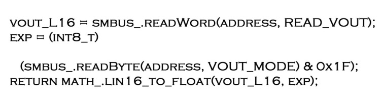

为什么单个函数调用发布了两项事务? 为弄清原因,我们必须了解 API 背后的代码,示于图 27 (读取 VOUT 代码)。
图27:读取 VOUT 代码
该代码示出了一个后随 smbus_.readByte(address, VOUT_MODE) 的 smbus_.readWord(address, READ_VOUT),而且 5 个位从模式抽取并被置入变量 exp。数学转换然后采用指数 exp 实现从 L16 至浮点的转换。
大致说来,用于读取电压的代码是负责读取用于把 L16 转换为浮点之指数的通用代码。LTC388X 和 LTC297X 器件采用了一个不同的指数。这就是存在两项事务的原因。

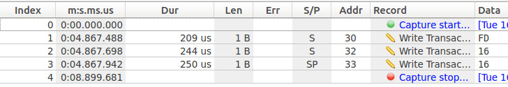

在结束之前,让我们看一个更加有趣的事务:复位。
看一下图 28 (复位跟踪),并需注意到有三个写事务。在 S/P 列中,有两个 S 和一个 SP。这意味着 I1 是一个启动 (Start),I2 是一个重复启动 (Repeated Start),I3 是一个重复启动 (Repeated Start),之后是一个停止 (Stop)。此外,它们各自的地址是不同的:0x30、0x32 和 0x33。
图28:复位跟踪 (Reset Trace)
这是群组命令协议。所有的命令都将在 I3 的末端 (STOP) 处理。这与图 24 (探测和复位) 中所示代码的第 110~114 行相关联。

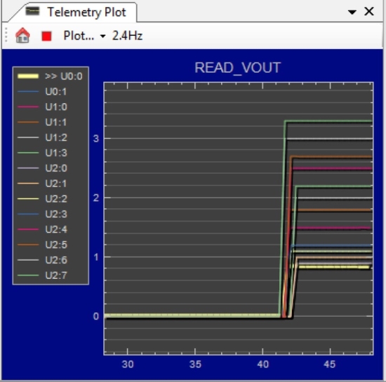

当 LTpowerPlay 启动并运行时,它所做的首要之事是读取遥测数据,这将保持其状态显示为最新,于是您就能查看输出的曲线图、故障和其他重要信息。猜猜固件通常做什么? 它读取遥测数据!
更加糟糕的是,假设固件在启动的时候执行一项 VID (电压识别) 功能。假使固件由于 LTpowerPlay 修改了 PAGE 寄存器而把一个电压值写至错误的页面,将会怎么样呢? 系统有可能发生故障关断,甚至更糟地造成某些东西受损。(幸运的是,VOUT_MAX 寄存器通常可防止系统损坏)
