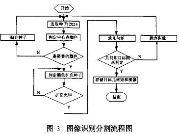

由于在系统中图像传感器的数字信号是8位,即1Byte,共255Byte,系统最多能判定8种颜色。在颜色识别后进行图像分割,在图像分割中采用了种子填充算法,其整个种子的填充是和像素点的颜色同时进行的,一开始不是对所有的像素进行处理,而是分块进行的,本系统采用的块是32×24像素,这样计算量大大减小。当中心点是所要识别的颜色时,就以这个点为种子向四周扩散,并判定周围像素点的颜色,直到填满整个块。在这过程中,同时对目标进行形状识别。本系统采用了基于全局的特征向量的识别算法来进行识别。同时也为构建雅可比矩阵得到需要的矩特征量。图3为图像识别分割流程图。

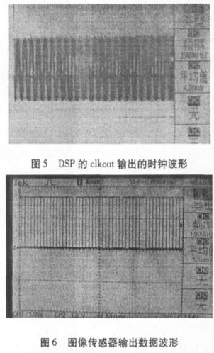

图5为DSP为clkout脚输出波形,表明DSP的内部时钟电路工作正常。图6的图像传感器输出数据波形证明了图像传感器工作正常。图7的DSP采集到的图像数据,可以确定整个图像采集硬件电路工作正常。
