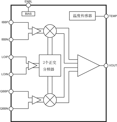

ADL5385是一种IQ宽带调制器,使用了一个2x的本地振荡器来实现五倍频程(50MHz~2.2GHz)的工作范围。此外,它还集成了一个温度传感器,其RF输出还可以直接驱动一个50?的负载。
图1 ADL5385结构框图

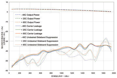

IQ调制器可将基带信号的频率通过混频电路平移到RF频谱中所要求的位置上。它包含一个来自于本地振荡器的输入,其可分解成同相和正交分量。这两个信号驱动各自的混频器,而这些混频器还受到同相和正交基带信号驱动。来自这两个混频器的输出相加后可以产生一个RF或者IF频段的调制载波。ADL5385不但包含这些基本的模块,还采用一个“一分为二”的有源LO分配器来取代传统的无源多相滤波器,故可以实现宽达五个10倍频程的调谐范围。图2所示为ADL5385的宽带特性,在整个输出频率范围内,其输出功率有着非常平坦的响应,1dB带宽达到1300MHz。
图2 不同温度下的系统单边带输出
用误差向量大小衡量信号质量
误差向量(EVM)可以用来衡量信号调制的质量,它直接受到调制器内积分和幅度误差的影响。通过观察单边带频谱中的边带抑制程度可以测量出积分和幅度误差的大小。从图2中还可以看出,ADL5385 IQ调制器未经补偿的边带抑制能力在900MHz以内都低于-38dBc。一般来说,这样的边带抑制能力可以保证EVM大小能更容易地为大多数通信标准所接受。如果需要更高的性能,则可以通过调整基带信号的相对幅度和相位来使边带抑制性能达到最优化。

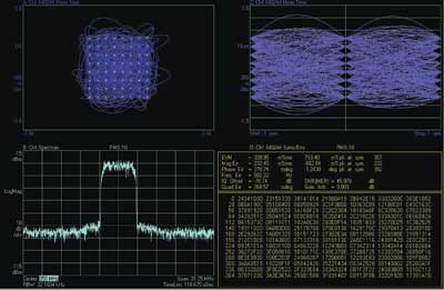

图3中的频谱、星座图和眼图是利用5.056941 MSym/s的随机数据借助α参数为0.18的滤波器产生的。对典型的有线调制/解调器头端来说,这一信号足以逼真地模仿其数据传输率和调制性能。可以看出,这个信号的EVM大小是0.33%rms,它的积分误差是0.27°,增益误差是0.003dB。
图3 64-QAM(正交幅度调制)载波在350MHz下的频谱、星座图和眼图
图3中的性能参数是在未对基带数据进行数字补偿的情况下获得的。上述特性连同很宽的RF调谐范围,使得该调制器不需要经过出厂前的校准就可以投入使用。这可以大大减少在设计和制造上所需花费的时间和精力。

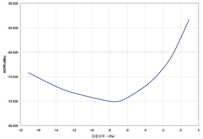

图4示出了在同一种64-QAM调制载波的情况下,ACPR(相邻信道功率比)随输出功率所发生的变化。其中,码率为5.056941MSym,滤波器α系数为0.18,相邻信道带宽为5.25MHz。
图4 64-QAM相邻信道功率比随输出功率的变化情况
ADL5385 IQ调制器的低失真特性,使之能达到很高的输出功率电平,而对相邻信道的泄漏最小。这样,射频系统后续电路级的增益可以降低。

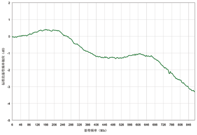

在单通道调制系统中,数据容量可利用更高阶次的调制方案或更大的频带宽度来予以提升。图6示出ADL5385的归一化的基带频率响应。由于载波带宽增加,如何在载波信号的频带宽度范围上保持一个平坦的增益就成为难点。如果增益波动太大,则可能在数字域中进行预补偿。这个处理过程将需要每个射频频率下响应特性的测量结果,并会增加设计的复杂性并提高射频系统的制造成本。ADL5385在宽达85MHz的范围内可以保证0.1dB的基带增益平坦度。这就意味着对于大多数的应用来说,无需实行任何类型的预补偿。

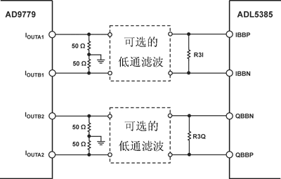

ADL5385能与Analog Devices公司的Transmit 数模转换器(TXDAC)系列产品实现无缝集成。在二者之间的接口一般需要用到6个电阻和1个简单的LC滤波器(见图7)。来自于DAC的每一路输出的4个接地电阻,可以为ADL5385基带输入提供500mV的DC偏置,而连接在每个差分对之间的电阻则调节基带输入的AC摆幅。采用这种简化的接口,就可以避免采用单端差分或者电平平移放大器的必要。
