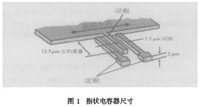

和所有加速度计一样,传感器单元是差动电容器,其输出与加速度成比例。加速度计的性能依赖于传感器的结构设计。差动电容是由悬臂梁构成,而悬臂梁是由很多相间分布的指状电容电极副构成,一副指状电容电极可简化为图1所示的结构。每个指状电极的电容正比例于固定电极和移动电极之间的重叠面积以及移动电极的位移。显然,这些都是很小的电容器,并且,为了降低噪声和提高分辨力,实际上需要尽可能大的差动电容。

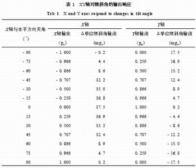

ADXL202用于倾角测量是最典型的应用之一,它以重力作为输入矢量来决定物体在空间的方向。当重力与其敏感轴垂直时,它对倾斜最敏感,在该方位上其对倾角的灵敏度最高。当敏感轴与重力平行时,每倾斜1 °所引起输出加速度的变化被忽略。当加速度计敏感轴与重力垂直时,每倾斜1 °所引起输出加速度的变化约为17. 5mgn ,但在45°时,每倾斜1 °所引起输出加速度的变化仅为12. 5mgn ,而且,分辨力降低。表1为X, Y轴在铅垂面内倾斜±90 °时,X, Y 轴的输出。

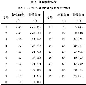

在倾角计线性化和温度补偿后,进行了量程范围内的测量,所用设备为三坐标测量仪工作台作为水平基准,200mm正弦规及千分块规作为角度发生器产生基准角度,通过串口连接倾角计于计算机显示倾角计所测角度。由于三坐标测量仪工作台的水平度及正弦规和千分块规所产生角度精度足够高,认为所产生的角度误差极小,可作为角度的期望值。测量结果如表2所示。
从表2可以算出:倾角最大误差为- 0. 26°~0. 25°,而平均角度误差为±0. 135°, 分别为满量程的0. 57 %和0. 30 %。
结 论
本文利用MEMS双轴加速度传感器设计的双轴倾角计,体积小、重量轻(约10 g) ,线性化及温度补偿后的测量结果表明: 在测量范围±45°内, 最大误差为满量程的0. 57 % ,平均误差为满量程的0. 30 %。
