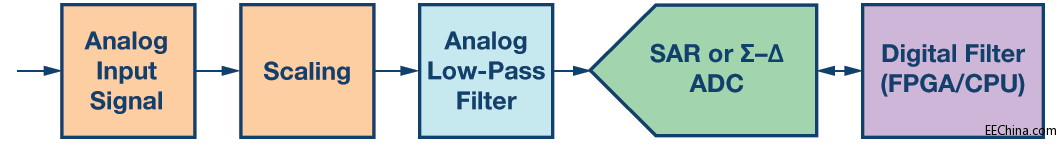

本文讨论在ADC 信号链中实现模拟和数字滤波器以便达到最 佳性能所涉及到的设计挑战和考虑。如图1 所示,数据采集信 号链可以使用模拟或数字滤波技术,或两者的结合。精密SAR 型和Σ-Δ 型ADC 一般在第一奈奎斯特区进行采样,因此,本 文将着重讨论低通滤波器。本文的意图不是讨论低通滤波器的 具体设计技术,而是讨论其在ADC 电路中的应用。

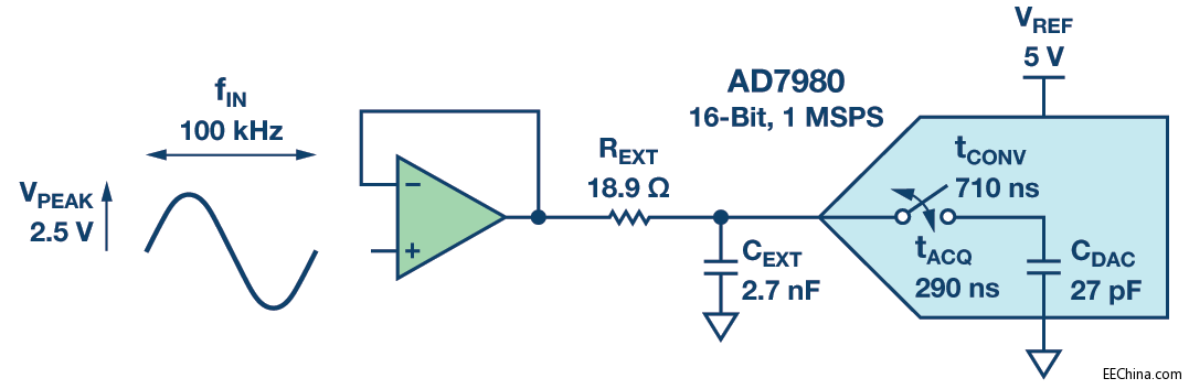

在Alan Walsh 为Analog Dialogue 杂志撰写的文章"精密SAR 型模数转换器的前端和放大器和RC 滤波器设计"中,有一个 针对 AD7980 ADC 的RC 滤波器应用示例,如图3 所示。
算出的RC 滤波器是一个低通滤波器,截止带宽为3.11 MHz。 但是,某些设计人员可能会意识到,3.11 MHz 远大于100 kHz 的输入信号频率,因此,该滤波器无法有效降低带外噪声。为 实现更高动态范围,可以换用590 Ω 电阻,以获得100 kHz 的 –3 dB 带宽。这种方法主要有两个问题。由于通带中会有更多 衰减,对于AD7980 ADC 示例,100 kHz 附近的幅度衰减最高 可达30%,因此,信号链精度会大大降低。带宽越小,则建立 时间越长,这使得AD7980 的内部采样保持电容无法在指定的 采集时间内完成充电,因而无法执行下一次有效转换。这导致 ADC 转换精度降低。
设计人员应当确保ADC 之前的RC 滤波器能在目标采集时间内 完全建立。这对需要较大输入电流或具有等效的较小输入阻抗 的精密ADC 来说异常重要。某些Σ-Δ 型ADC 在无缓冲输入模 式下对输入RC 值的要求最高。可以将具有较大电阻或电容的超 窄低通滤波器放在一般具有较大输入阻抗的输入放大器之前。 或者可以选择具有极高输入阻抗的ADC,例如ADAS3022,其 输入阻抗为500 MΩ。
图3.采用16 位1 MSPS ADC AD7980 的RC 滤波器

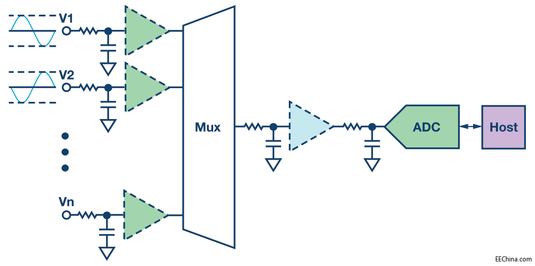

1. 多路复用采样信号链的滤波器建立时间
在通道间切换时,多路复用输入信号通常含有较大的阶跃。最 差情况下,一个通道处于负满量程,而下一个通道则处于正满 量程(见图4)。这种情况下,当多路复用器切换通道时,输入 阶跃大小将是ADC 的满量程。
对于这些通道,可以在多路复用器之后使用一个单通道滤波 器,使得设计更简单,成本更低。如上所述,模拟滤波器必定 会引入建立时间。每次多路复用器在通道间切换时,该单通道 滤波器都必须充电到所选通道的值,因而会限制吞吐速率。为 提高吞吐速率,可以在多路复用器之前为每个通道添加一个滤 波器,但这样做会提高成本。

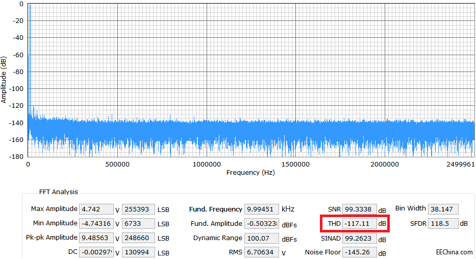

图6 显示在EVAL-AD7960FMCZ 评估板上,NP0 电容和X7R 电容对THD 性能的影响:(a) 显示一个10 kHz 正弦波信号音 的频谱,C76 和C77 为1 nF 0603 NP0 电容,而 (b) 显示使用 1 nF 0603 X7R 电容时的频谱。
(a) 0603 1nF NP0 电容
(b) 0603 1nF X7R 电容
图6.在EVAL-AD7960FMCZ 评估板上NP0 和X7R 电容对THD 的影响

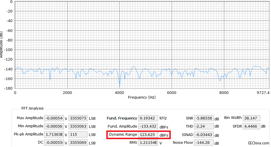

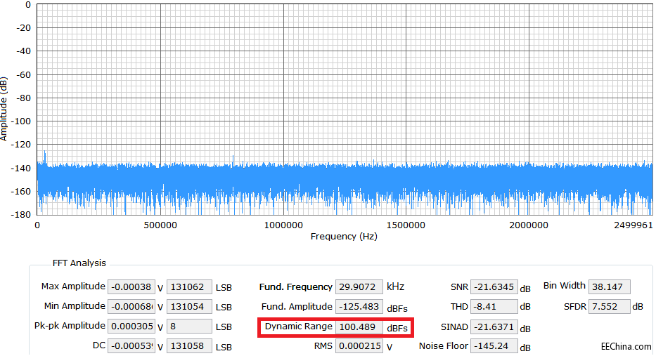

在应用笔记AN-1279 中,256×过采样下18 位AD7960 ADC 的 实测动态范围为123 dB。这是用于高性能数据采集信号链,如 光谱分析、磁共振成像 (MRI)、气相色谱分析、振动、石油/ 天然气勘探和地震系统等。
如图8 所示,与理论SNR 改善幅度计算相比,测得的过采样 动态范围低1 dB 至2 dB。原因是来自信号链器件的低频噪声 限制了总体动态范围性能。
(a) 无OSR 的动态范围
(b) OSR = 256 的动态范围
图8.OSR 256 时的动态范围改善

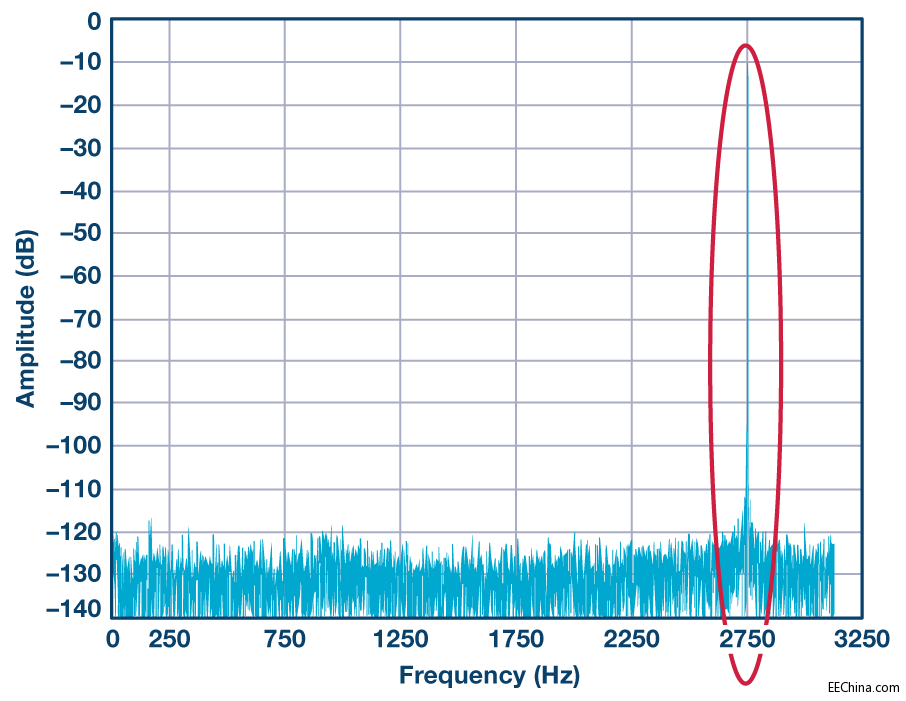

EVAL-AD7606/EVAL-AD7607/EVAL-AD7608EDZ 评估板可以每 通道200 kSPS 的速率运行。在下面的测试中,配置其采样速率为 6.25 kSPS,过采样比为32。然后,将一个3.5 kHz –6 dBFS 正弦 波施加于AD7606。图9 显示2.75 kHz (6.25 kHz – 3.5 kHz) 处有 一个–10 dBFS 混叠镜像。因此,若ADC 之前没有合格的抗混叠 模拟滤波器,当使用过采样时,数字滤波器就可能会因为抽取而 引起混叠镜像。应使用模拟抗混叠滤波器来消除这种叠加于模拟 信号上的噪声尖峰。
图9.OSR 抽取采样率小于奈奎斯特频率时的混叠
