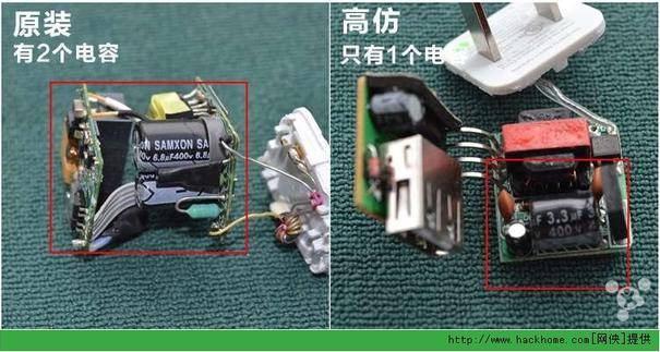

这就是区别,图随意找的。
正品充电器的电路设计更安全可靠,用料也讲究,对使用安全的要求甚至超过了对性能的需求。而劣质充电器只是完成了电路的搭建,仅仅能使用,其余保护一概没有······
其实上面的图右边应该改成低劣,不能侮辱了高仿这个词·····业内的高仿可是一点都不比原装差的。
当然我不是为高价原装货洗地,我这里只认可正规大厂做的经过安规认证的充电器,因为高价原装货也是那些OEM厂家做的,最多用料档次略低一些以适应成本压力,但安全方面还是可以信赖的,用料档次和使用安全不能简单的画等号,毕竟还要看合理的设计和制造工艺这些东西。
