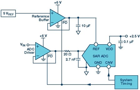

图1.基于SAR型ADC的数据采集子系统的框图
简单而言,DPS就是一个在需要时启用电子元件、在不需要时禁用电子元件的动态过程。图1所示为一个典型的基于SAR型ADC的数据采集子系统。SAR型ADC的一个主要属性是其功耗随吞吐速率而变化,这使其非常适合功耗敏感型应用。以往,ADC驱动器和基准电压源缓冲器不能与SAR一样享有自动功耗调节功能。它们通常会在系统运行时上电并启用,这样会消耗过多的电能。假设启用时间足够短,便可以动态方式驱动放大器关断引脚,从而禁用ADC转换之间的放大器。这就是动态功耗调节。通过对放大器运用DPS,可大幅降低其平均电流消耗。借助DPS,放大器静态电流随关断引脚正在被驱动的负载周期而变化。理论平均静态电流可由下式得出

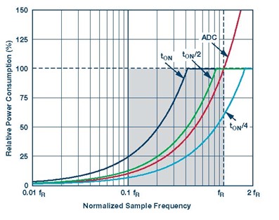

图2.在选定tON(与一直启用的放大器相关)时进行DPS的理论放大器功耗
动态功耗调节介绍
图2显示了ADC驱动器放大器在一直启用时的理论效率提升。fR处的竖直基准线代表ADC功耗等于一直启用的驱动器放大器的功耗时的采样频率。采样速率较低时,放大器的功耗占主导,采样速率较高时,ADC的功耗占主导。基准频率(fR)将随放大器和选定ADC的功耗而变化,但基本概念依然相同。进行功耗调节的同一放大器的相对效率提升以三种不同的tON值显示。不出所料,采样速率给定时,更小的tON会产生更高的效率,并且能够以更高的采样速率运用DPS。阴影区域表明,逐渐减小tON产生的最大提升区域一般会延伸至约10个fR以下。由于采样速率会继续降至此点以下,因此可实现最大的整体功耗节约,但进一步减小tON带来的优势可以忽略不计,因为功耗逐渐接近关断或禁用状态的功耗。

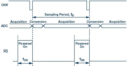

图3.放大器和ADC控制信号的简化时序图
图3所示为ADC和驱动器放大器的简化时序图。图1中的系统时序功能块(FPGADSP和微控制器)可提供恰当的定时ADC转换开始(CNV)和放大器关断(PD)信号。SAR型ADC会在CNV的上升沿启动转换。在CNV的上升沿前,放大器在ADC采集阶段上电一段时间(tON),然后与CNV的上升沿同步关断。tON的值为多大才恰当?
虽然图2说明了使用随机的tON值时的概念,但其清楚表明,DPS的全部价值将仅在使用最小tON时实现。这是放大器必须在ADC转换开始前启用以确保结果准确的最短时间。更短的时间将导致SNR或THD降低,更长的时间将不会引起任何性能提升。实际上最小tON在整个采样速率范围内并非固定,并且必须根据具体应用,用经验进行确定。最小tON因不同的放大器和系统而异。例如,如果在图1的电路中使用ADA4805-1和AD7980的放大器/ADC组合,则最小tON会随着采样速率的增大而减小。通常,1 kSPS时需要~4 μs,而1 MSPS时则只需要~600 ns。采样速率较低时,由于处于关断状态的时间延长,因而较长的一段时间会为内部放大器节点放电提供更多的时间,因而开启时间更长。相反地,采样速率更高时,此时间段更短,因而内部放电时间更短。事实上,随着采样速率提高,有限的放大器关断时间将变得长于在关断状态消耗的时间。实际上,放大器在完成关断过程前就已经重新开启。这看起来是人为式的快速开启时间,但在性能数据未减小时却十分有效。

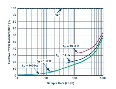

使用前面提及的ADA4805-1和AD7980并将这些概念综合在一起便可得到图4中的曲线。此图显示了进行动态功耗调节的ADC驱动器放大器相对于同样的放大器在一直启用时的功耗(用百分比表示)。我们绘制了选定输入频率下的DPS效率图,用以描述更高的输入频率对功耗的影响。我们确定了介于1 kSPS至1 MSPS之间的多个采样速率的最小tON,并将其定义为导致SINAD(信噪失真比)与一直启用的放大器相比减小不超过0.5 dB的tON。此图显示,在低采样速率下处理缓慢输入信号时,功耗节省量最高可达95%。但对更高吞吐量的系统而言更重要的是,潜在功耗节省量仍然非常高,在100 kSPS时最高可达65%,在1 MSPS时最高可达35%。必须注意,图4反映的是一个单位增益缓冲器在持续被采样的系统中的性能。但是,如之前所述,可将这些DPS概念轻松运用至基准电压源缓冲器,而且得到的结果类似。
