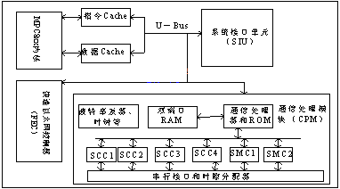

在串口通信服务器中,嵌入式微处理器的性能无疑是影响整个通信服务器性能的一个关键因素,根据图1所示的通信服务器体系结构,论文选用Freescale公司的双内核嵌入式微处理器MPC860T。它是一款集成了双内核和丰富的外围设备的微处理器,可广泛应用于各种控制领域,特别是在通信和网络领域有着优异的性能,其组成如图2示。基于PowerPC体系结构的MPC8xx内核主要负责操作系统和应用程序的运行;CPM模块拥有独立的基于RISC的通信处理器,该通信处理器主要为SCC(Serial Communications Controllers,串行通信控制器)、SMC(Serial Management Controllers,串行管理控制器)等通信信道提供服务、执行通信协议的底层代码以及控制DMA。SIU主要负责系统的启动、初始化、中断以及外部总线功能等。FEC提供10/100M以太网控制功能,它提供独立的FIFO和突发DMA,因此可以在不影响CPM性能的情况下提供10/100M以太网连接。其中4个SCC通道可以独立配置成HDLC模式、异步HDLC模式、10M以太网模式等;2个SMC通道可以配置成UART模式、透明传输模式等。

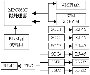

在实际应用中UART协议和HDLC协议是串口通信常用的两种通信协议,并且HDLC是其它众多协议(如SDLC、SS#7等)的基础,因此该通信服务器的串口协议采用HDLC和UART。基于MPC860T的串口通信服务器的硬件组成如图3所示。在该串口通信服务器中4个SCC通道分别独立工作于双工的HDLC模式,以提供高速实时的串行数据传输,快速接入以太网;2个SMC通道独立工作在UART模式提供低速率的数据通信,SMC1提供系统级和任务级调试用串口,用户可以利用SMC1通过运行在个人计算机上的程序来配置服务器的相关参数,SMC2提供低速的串口通信。FEC接口提供双工100/10M 以太网接入端口;4M的Flash用来存储操作系统、用户应用程序、服务器配置程序等;32M的SDRAM用来运行应用程序、存储运行过程的数据等。BDM端口供软硬件仿真调试使用,利用VisionProbe通过BDM口可以对软硬件进行调试。

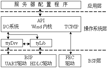

基于VxWorks操作系统构建的串口通信服 务器软件系统层次结构如图4所示。在该软件系统中,由底向上依次是依赖于通信服务器硬件系统的BSP(包括UART驱动、HDLC驱动、config.h配置文件、makefile编译规则文件等)和以太网驱动程序;与硬件无关的操作系统层;属于应用层的通用服务器配置程序。其中操作系统层由VxWorks提供,服务器配置程序和BSP需要根据系统硬件具体实现。FEC驱动需要作为BSP的一部分集成进整个软件系统,之所以将FEC驱动单独列出,是因为FEC驱动是通用的,仅仅需要在BSP中进行集成。下面主要讨论BSP和服务器配置软件的实现方案。
