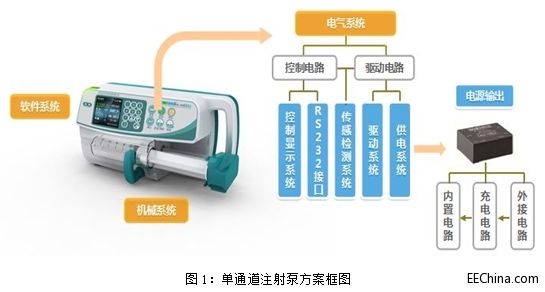

2、注射泵结构框图:

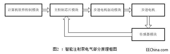

上图1为最常见的单通道注射泵方案框图,大体上可以分为软件系统、机械系统和电气系统。而详细的划分又可以将其划分为:主控系统、电源系统、电机驱动系统、压力检测系统、自动报警系统。最基础的工作原理为:控制部件通过控制步进电机来推动机械部件的操作,同时会有专门的传感器模块实时的检测实际情况并反馈给控制部件。简单讲,注射泵的电气部分的工作原理如下图2:
(1)主控系统:如图2中的计算机软件控制模块,主要实现对各个部件的控制,如屏显的控制、压力检测的控制等等。
(2)电源系统:电源系统主要负责完成设备内部所有部件的供电,通常由常规的开关电源和电池组成。从而可以实现外部电源及内部电源供电两种方式,当外部电源断电后内置的电池可以提供供电,以免出现故障。
(3)电机驱动系统:主要为机械部件通过步进电机的移动完成注射器的移动。
(4)压力检测系统:压力检测系统负责通过传感器检测流量等常态或故障信号,从而反馈回控制系统,进行进一步的响应。
(5)自动报警系统:包含注射脱落、管道堵塞、供电是否正常等等的问题报警。

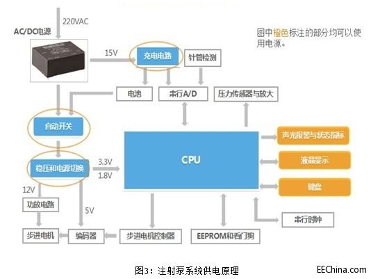

电源模块需要为整个系统的部件供电,如控制芯片、备用电池、传感器和通讯芯片等等。详细的供电框图如下:
图3为智能注射泵控制系统供电原理框图,系统工作情况如下:
系统供电说明:AC/DC电源输出15V电压,分别给电池充电电路、步进电机和电压转换芯片供电,通过稳压和电源转换模块转换成12V、5V、3.3V、1.8V电压分别给功放电路、编码器以及CPU进行供电。
工作过程:接通交流电源,在无交流电源情况下由内置电池供电。系统上电时,液晶显示屏、步进电机、步进电机控制器通过主板CPU的初始化后进入正常工作。当人按键操作显示屏按钮,显示屏将信号反馈给主板CPU ,CPU将接受的指令内部处理,然后将处理后的信号传给步进电机控制器,通过驱动信号去控制电机的推进速度,电机将转轴信息传给编码器,编码器将接受的反馈信号传给电机,并且同时将信号传给CPU、步进电机控制器,实现控制、编码、显示等一系列闭环控制的过程。

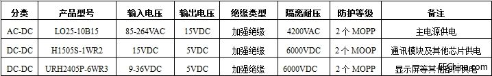

电源选型关键点:
由以上工作框图可知,注射泵是通过触摸屏与操作者接触,通过输液管与患者接触,因此安全防护等级要求相对普通的工业设备更高,通常需要满足隔离耐压3000VAC,防护等级2个MOOP的要求,但是很多严格要求的场合也会提出要求满足2个MOPP的隔离防护等级。金升阳科技有限公司推出的专门针对医疗行业的电源,便可以很好的满足这些要求。
推荐产品型号及规格:
