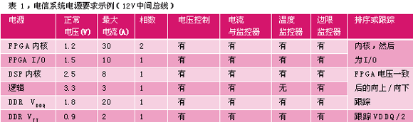

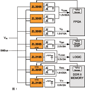

表1说明了嵌入式电信设计的典型系统电源要求,以及与各种电源域相关的任何管理要求。电压与负载电流范围广,在整个工作电压范围内测试功能需要电压边限,每个器件的电压必须能够动态加以控制,以便在各种工作条件下优化性能。此外,还必须监控每个负载器件的电压、电流及温度,以便提供有关这些高性能、高价格IC正常情况的准确反馈,并确保系统在指定的温度范围内运行。混合使用多种高密度逻辑IC还需要电压排序与跟踪的独特组合。为实现系统兼容性并将通过背板的输入电流降至最小,我们选择了12V的输入总线电压。这种设计一般涉及多个电源转换IC、多个外部电源管理IC及分立元件,以实施排序、跟踪、边限及监控功能。但通过使用可与PMBus兼容的产品,利用最少的独特电源转换IC及最少的器件间连接(如图1所示)即可轻松构建该系统。
对于更高的电流供应,我们选择了单相PMBus DC/DC控制器(ZL2005),因为该控制器能够灵活地处理高达30A的负载电流,而且通过与多个器件并联,它还能够传输更高的负载电流。对于低电流(低于3A)供应,我们选择了具有整合MOSFET的PMBus DC/DC转换器(ZL2105),因为其外形较小。每个器件中均整合了所有必需的电源管理功能,因此可非常轻松地根据每个设备的单独要求对它们进行配置,同时可将分立元件数减至最少,以及最大程度地减小与一般用于配置模拟电源IC的R/C网络相关的容差。此外,每个IC均整合了高度精确的温度传感器,从而使为特定负载IC供电的IC能够实时监控其温度。

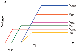

这些IC的众多独特功能之一是它们能够在无需外部排序器IC或软件开发的情况下实施确定性的排序算法。利用简单的引脚连接可设定每个IC的输出电压上升持续时间,并可对每个电源加以配置,使其在特定时间开始输出上升,或者跟随另一个系统电压的输出上升。通过将跟踪器件的VTRK引脚与将加以跟踪的电压相连,还可轻松配置电压跟踪;可使用相同引脚连接方法选择一致跟踪或比例跟踪。使用这种简单方案可快速配置整个系统排序顺序和/或跟踪比率,无需主机处理器或软件开发。图2显示了多个电压间排序与一致跟踪的最终组合。
