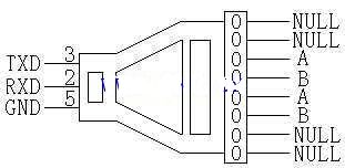

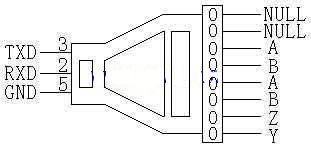

在DM系列的转换器中,仅用到COM端口的3根线:TXD,RXD,GND(它们分别是D型接口的3脚,2脚和5脚),TXD为信号输入线,RXD为信号输出线,GND为地。
在RS485(半双工)通信中,发送信号时,由TXD输出的RS232信号经发送器(A和B)输出,转换为RS485信号;接收信号时,RS485信号经接收器(A和B)接收并转换为RS232信号,传给RXD。
在RS422(全双工)通信中,因信号的输入和输出分开,所以需要两根双绞线来传送输入和输出信号,标为A、B、Y、Z(A为输入信号的正极,B为输入信 号的负极,Y为输出信号的正极,Z为输出信号的负极)。发送信号时,由TXD输出的RS232信号经发送器(A和B)输出,转换为RS485/RS422 信号;接收信号时,RS485/RS422信号经接收器(Y和Z)接收后传给串口的RXD。
图1:DM系列RS232/RS485/RS422接口转换器原理图(半双工)
图2:DM系列RS232/RS485/RS422接口转换器原理图(全双工)

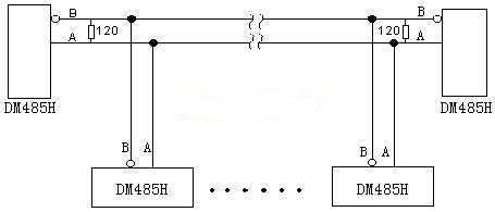

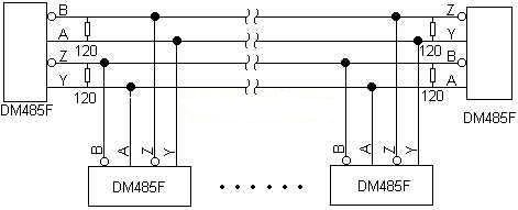

DM485的输出端最多可以连接256个RS485接口,其典型接法如图3(半双工)和图4(全双工)所示。在最远的两个终端上,输入和输出端之间各需接 上一个120欧姆的电阻。在RS485/RS422的接口连接时,甲接口的输出端接乙接口的输入端,双绞线的正极接正极,负极接负极;甲接口的输入端接乙 接口的输出端,双绞线的正极接正极,负极接负极。
图2:DM485H(半双工)的典型接法
图4:DM485F(全双工)的典型接法

DM485系列转换器的一端为9芯D型接口,可直接与RS232标准接口连接;另一端为接线端子,即RS485/RS422接口。在RS485接口(半双 工)中接线端子上用了2组引脚:两组输入(B,A,两组内部短接,系统扩展用)。转换器通过D型接口与RS232标准串口相连,通过接线端子与RS485 接口相连。在RS422接口(全双工)中接线端子上用了三组引脚:一组输出(Y,Z),两组输入(B,A,两组内部短接,扩展用)。转换器通过D型接口与 RS232标准串口相连,通过接线端子与RS485/RS422接口相连。
图5:DM485H的具体应用接线图
图6:DM485F具体应用接线图

1、在长距离传输中,一定要使用用双绞线
2、多终端传输时,距离最远的两个终端上,输入和输出端之间一定连接120欧姆的电阻。
